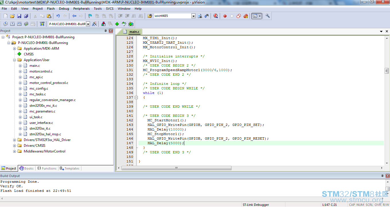

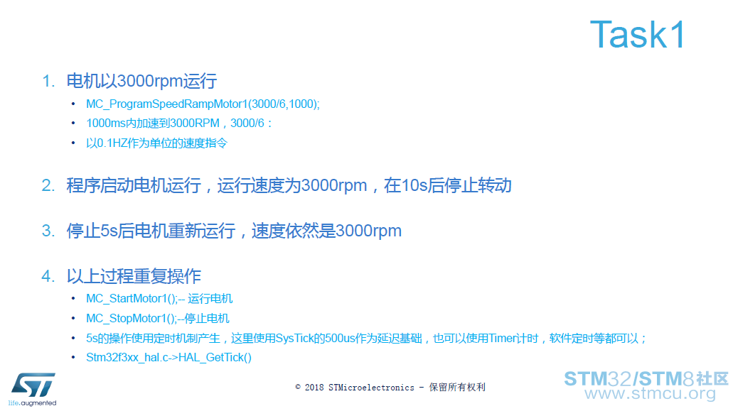

( ?+ G3 Q$ ^3 k0 L1 \) q; _: V    MotorControl Workbench生成的工程,我们可以在上面修改和添加自己的项目代码。    培训文档中设定了一个控制电机的任务,现在就使用工程创建与测试中生成的项目,来完成它。
7 W1 _8 \1 o. C% B2 K% f" [1 c! ?
2 U( r6 }8 l2 |* p: a
9 x( I) c+ \+ [& h6 M0 G, U; N! K/ N" U# n
    打开工程,初始化PB2为输出,控制扩展板上的D11显示电机的运行状态。在main.c文件中的main函数里,添加以下代码:
