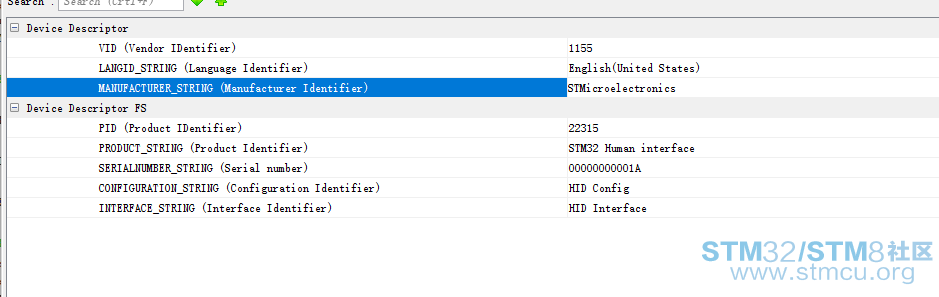

1、USB功能选择 Custom  Human Interface Device Class(HID),程序已OK,能够正常收发数据
目前在电脑设备管理器中识别出来的是二个设备,
分别为:HID-compliant device  及 USB输入设备。如下图所示
2、我想知道的是,能否将识别出来的二个设备名称更改为产品名称等?
如能改是在电脑端改还是STM32端,怎么改。最好能在STM32端改动。

tanic 回答时间:2018-9-19 09:28:42
如图,不过不是HAL库,在代码里修改对应的描述符即可
jyl_518 回答时间:2018-9-19 10:10:35
改了,但名称没变化
