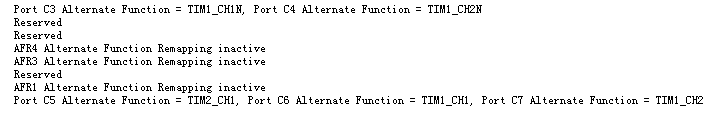

我用PC3/PC4/PC6/PC7来做产生2对互补PWM,PC3/PC6/PC7周期、死区都正常,但是PC4在我期望的PWM上还会叠加一个33kHz的方波,我设置的周期是2kHz。我一直怀疑是时钟输出(CCO)的串扰。请各位大侠帮忙看看是怎么回事。一下是初始化代码:

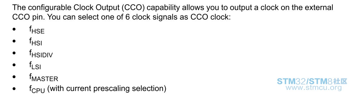

内部CCO没有33K这个频率,所以看起来像是外部窜扰过来的,可以隔离硬件连接看看
