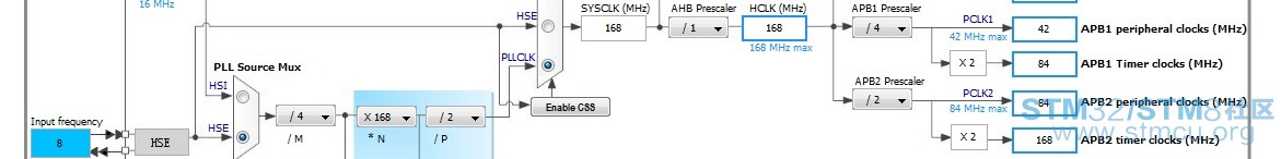

你是用什么时钟?如果是外部时钟,你的外部时钟(和你实际的外部晶体)和PLL在cubeMx的配置是正确的吗?

肯定是时钟设置不对,要么是系统时钟,要么是I2C的时钟

像这种情况,一般是时钟设置不对。
STM32CubeMX设置的时钟也不一定对,不排除会有BUG。自己调试,看一下各时钟都是多少,尤其是观察下系统时钟。

chenbanx 回答时间:2018-9-26 10:05:08
这是我配置的时钟,各位大神有好建议不?我看不出时钟跟I2C速度慢的关系。
