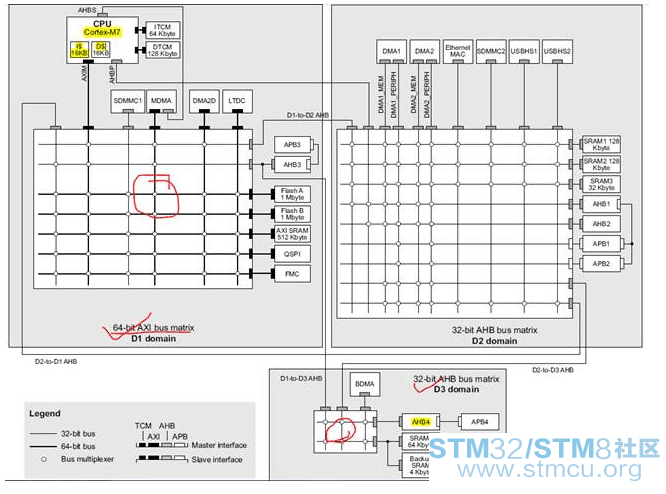

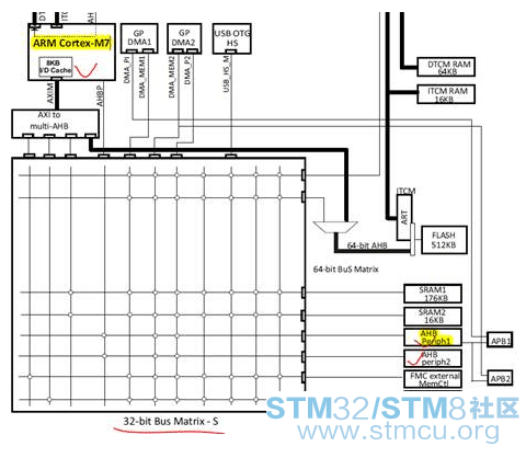

注意二者的区别。

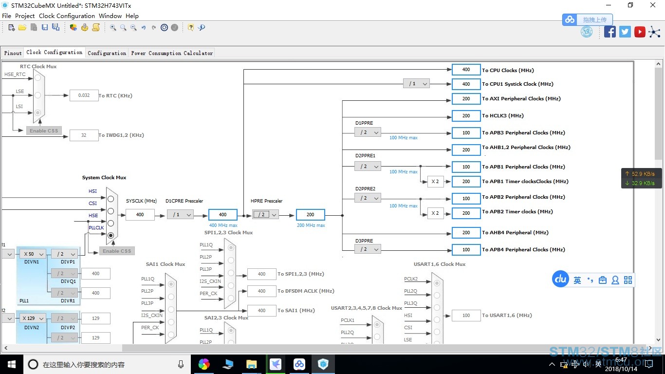

楼主配置时钟对了吗?
测试的输出口对了吗?
测试的示波器或者逻辑分析仪能捕捉到100MHz的方波吗?

当然了,while和一直10101010操作,肯定也有差距,不知道你理不理解这两个的区别。。。还有呢真正的要翻转一般都是用PWM
谢谢回复,用的示波器测试。您有板子实测下吗?
是测试IO的读写速度。
PWM是可以到100M以上的。
我没有买,只是通过官方软件配置得出个理论值
楼主,你的测试方法是不是不对呢?用输入捕获,或者输入中断的方式进行测试读取IO的状态。
别人测试的结果,至少都有50M
