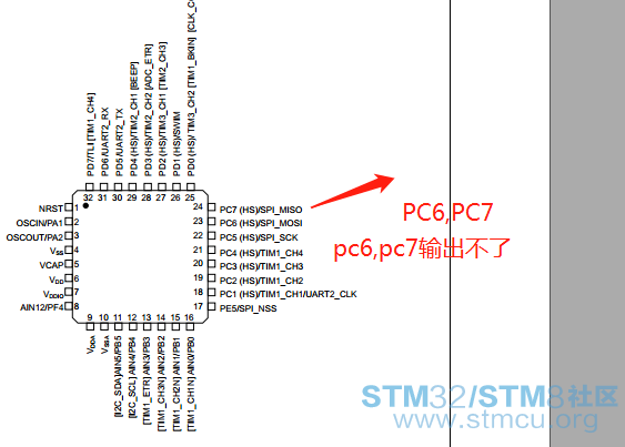

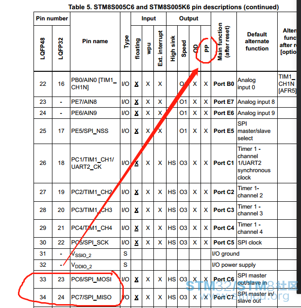

我原有的程序,功能是运行正常的。现在需要在上面增加个IO控制,选到了PC7,发现没有办法得到想要的高电平。不知问题在哪里?
我在程序里这样设置:   #define port_AUXin   GPIOC
   #define pin_AUXin   GPIO_PIN_6   //7
    CLK_PeripheralClockConfig(CLK_PERIPHERAL_SPI, ENABLE);//加了这句也没用
    GPIO_Init(port_AUXin,pin_AUXin,GPIO_MODE_OUT_PP_LOW_FAST);
    GPIO_WriteHigh(port_AUXin,pin_AUXin);
   发现没有办法得到想要的高电平。
    有人说是要外接个上来电阻,但我看了它的规格书,是有PP的输出模式的。如附图
