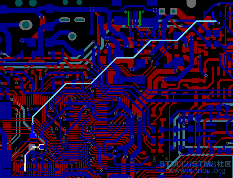

VBAT PCB布线
VBAT PCB布线

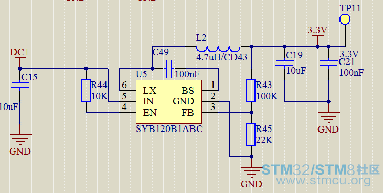

DCDC3.3V供电
DCDC3.3V供电

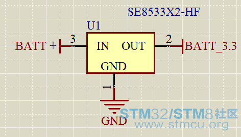

单独的LDO供电3.3v,电池电压7.4V

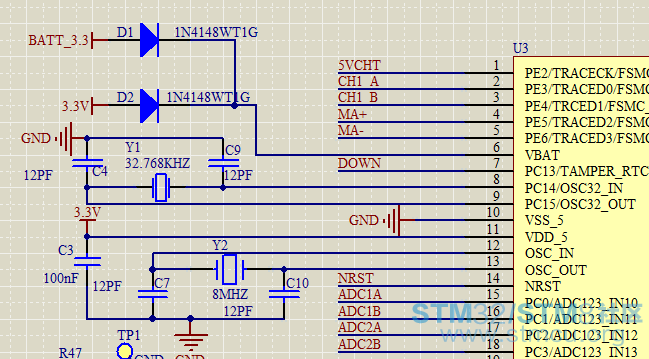

VBAT部分原理图
VBAT部分原理图

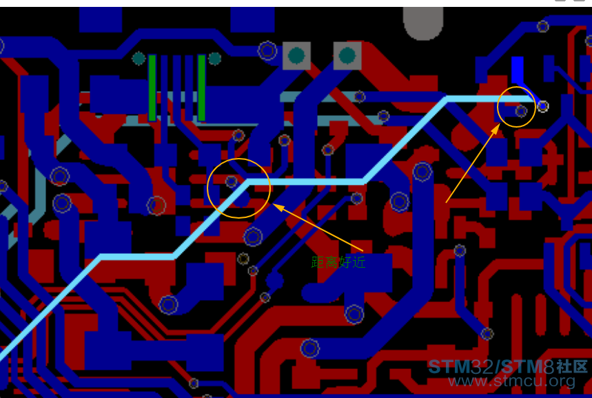

在底层割断线,跳过中间层走线,可能是距离近,有短路。
D1、D2和U1都不焊。然后通过电流表,跨接到D2两端,看一下3.3V到VBAT电流多大。(用来排除MCU VBAT管脚有问题)

检查一下二极管是否焊接反了。

看看上电瞬间是否有的纹波直接的.还有就是D1,D2都不需要呀,3.3V不需要接到Vbat,我们内部有开关,你只要连接 ...
我们使用的电池是2节的7.4V,在关机情况下RTC需要供电,通过7.4转LDO 3.3V给VBAT供电。测试了LDO 3.3V上电瞬电压也正常.ldo也换过,二极管也换过,芯片也换过,芯片拆下测试VBAT引脚对地引脚电阻在欧姆级别。

从图上看没什么问题,楼主可以考虑一下是否有短路的地方。先断开3.3或者BAT,测试一下是否正常。确定是哪个电路引起的电流过大。

看看上电瞬间是否有的纹波直接的.还有就是D1,D2都不需要呀,3.3V不需要接到Vbat,我们内部有开关,你只要连接到电池就好了(具体看看power supply overview).你这个对地阻抗是把芯片焊下来测试的吗?

有做测试,VBAT不接,板子其他功能都正常RTC也可以跑,接上VBAT电压在2.1V,LDO很烫3.3V的电压拉低到2.6V。

从现象上分析,应该是BAT这一路将电压拉下去了。如果二极管没有焊接反,应该是截止不会流入低电压。
我理解的是上门BAT3.3。楼主说的应该是BAT引脚吧。
确定一下是否和旁边引脚有短接?

嗯,二极管没接反的 LDO BAT3.3的芯片很烫电压拉低到2.6(正常应该是3.3V),经过二极管后 VBAT的电压 为2.1V,测试并没有与其他引脚短路。

我们使用的电池是2节的7.4V,在关机情况下RTC需要供电,通过7.4转LDO 3.3V给VBAT供电。测试了LDO 3.3V上 ...
我意思是D2不要,直接短接D1就可以了

应该是VBAT引脚内部短路所致。这个引脚在系统断电时提供RTC供电,功耗很小,对地电阻如果只有几百欧姆,可以判断片子坏了。

VBAT脚 加1uF到10uF,还有你的LDO输出口地方应该加电容,要不电压可能不稳
