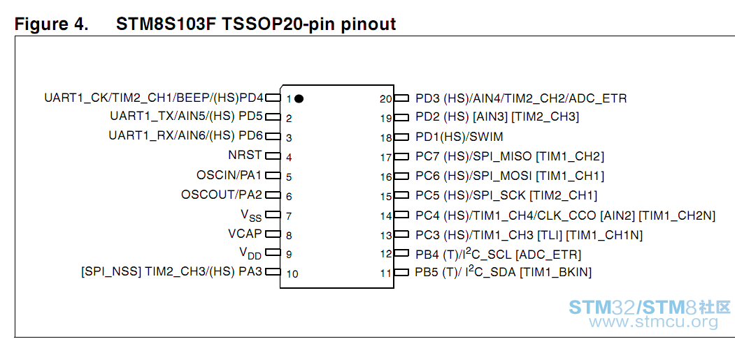

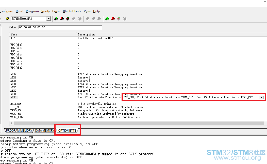

PC6、PC7需要重映像TIM1-CH1、CH2
baiyni888 回答时间:2018-10-17 08:51:36
果然是这个选择复用功能的原因,我说查了近10次代码原因,都是正常的,因为我是用的IAR,直接用的仿真的,没有用STVP下载,IAR仿真时也不知道怎么搞引脚复选功能,总的来说,非常感谢回复!
