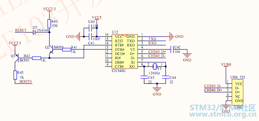

本想通过仿照原子哥的一键下载电路,自己做一个便于烧录的最小系统板。然而我把电路焊好,通过usb2.0数据线连接上电脑后,电脑提示无法识别的USB设备。推测问题应该在一键下载电路图上,但是这个图时照搬原子哥的啊,按理来说是没有错的啊。现在连程序也烧不了,更别说调试了,完成没有地方下手。请各位大佬帮忙看下原理图或者PCB有错误的地方吗?小弟在此谢过。

七哥 回答时间:2018-10-25 17:04:08
12M晶振频率对不对,有没有起振?
USB口走线好随意,USB线压在晶振底下走的,这个要不得。把外部插的USB线弄短一点试试。

在确定一下CH340焊接是否有问题,正常来说,只要插上CH340,驱动安装正确,不论能不能用,在电脑端都会显示一个端口的

第一次画USB走线,不知道USB信号线有什么讲究的?线路过长会有什么影响吗’
sincomaster 回答时间:2018-10-26 00:02:40
额,我没装AD软件,USB标准走线是差分对,90欧姆阻抗,差分线下面参考地要求完整不切割,USB2.0还好啦

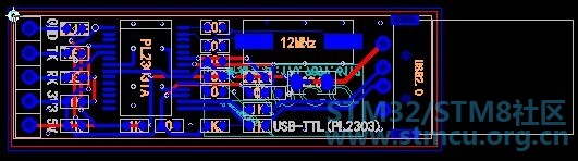

sincomaster 回答时间:2018-10-26 00:06:39
这是我画的PL2303-TTL的,USB走线也没按标准,速度115200还是很快的,以前买的CP2101总是掉线,这个从来没掉过

chifen 回答时间:2018-10-26 09:15:05
Vbatt没有供电过去吗,你的VCC3和VCC5电是从哪供过来的

cllmxdsdo 回答时间:2018-10-26 10:10:31
电脑连接单片机USB口5V输入,你说的给VBAT供电的3V我是没有的,和这个有关系吗?

ch340焊接的都检查了一般,驱动也重装了一下,还是没有用。我这个晶振用的是11.0592Mhz的,会不会和这个有关系

chifen 回答时间:2018-10-26 17:14:29
CH芯片的16脚 上的5V是哪来的
