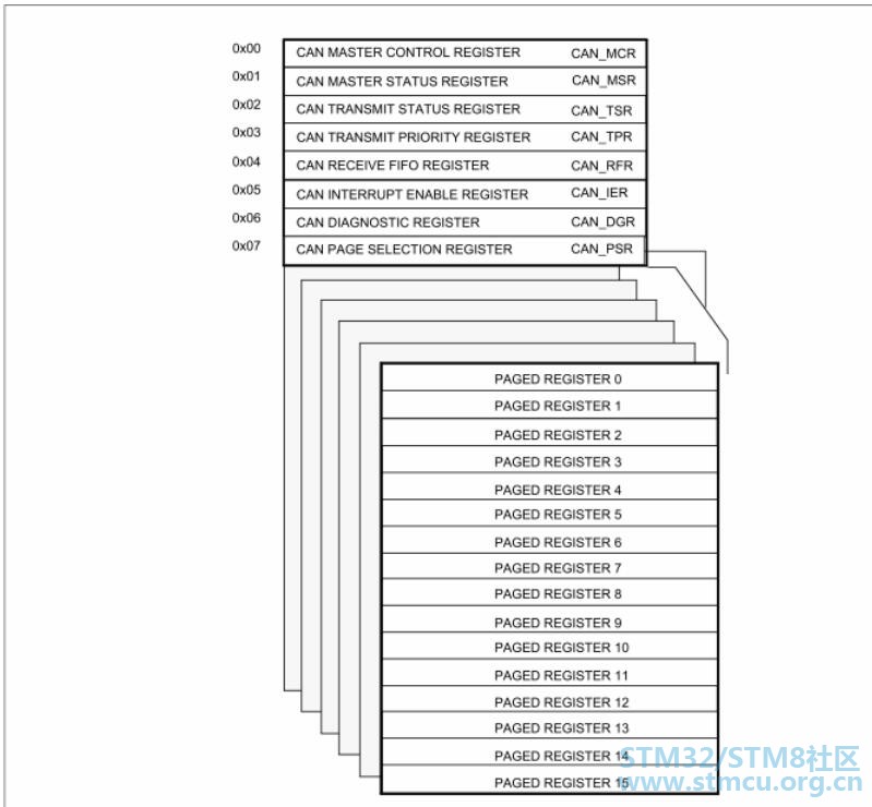

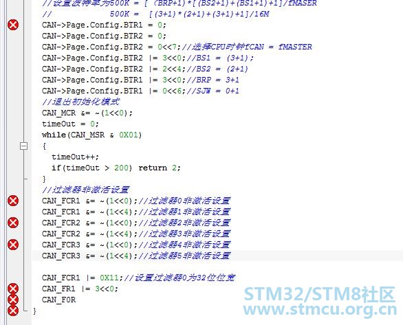

如题,最近在写CAN总线的收发功能,在设置STM8的CAN总线寄存器的时候,发现找不到相应的寄存器了,如下图所示,然后我查阅了iostm8af52a8.h文件中,发现只定义了部分寄存器,其他的我没找到,找不到在哪了?网上也找不到关于STM8的CAN的寄存器设置例程,关于CAN总线的寄存器设置也不好找,所以我就自己按照原子哥的STM32的例程以及STM8的手册,想自己写一个,就出现了这个问题,我看了下库函数版的寄存器设置,例如CAN->Page.Config.BTR1这个寄存器,写在我的程序里也找不到这个寄存器定义,有人做过的能解答一下这个疑问吗?我用的STM8AF52A8。CAN_MCR定义了,但是CAN_BTR1就没有定义报错

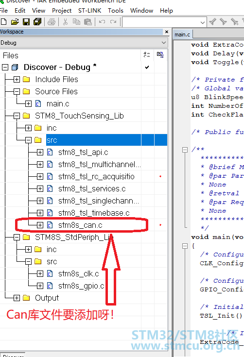

库文件里有呀,可能是楼主未添加进工程里!
STM8S_StdPeriph_Driver.rar (3.88 MB, 下载次数: 37)

这个CAN的库文件要添加到工程里呀:
can.rar (12.22 KB, 下载次数: 6)

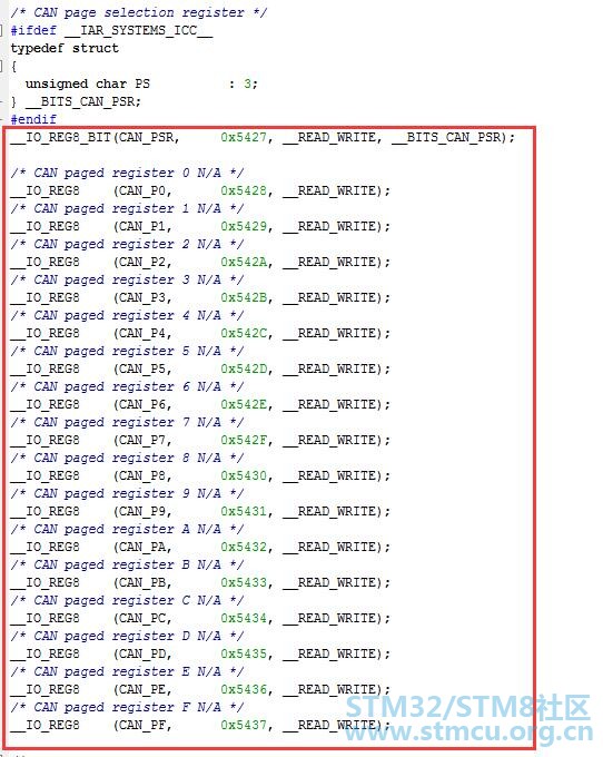

我看了,确实有,但是定义的我看不出来什么,STVD和IAR的头文件几乎一样,我把这部分代码贴出来,想知道怎么C:\Users\Administrator\Desktop[img][/img]

__IO_REG8_BIT(CAN_PSR,     0x5427, __READ_WRITE, __BITS_CAN_PSR);
/* CAN paged register 0 N/A */
__IO_REG8    (CAN_P0,      0x5428, __READ_WRITE);
/* CAN paged register 1 N/A */
__IO_REG8    (CAN_P1,      0x5429, __READ_WRITE);
/* CAN paged register 2 N/A */
__IO_REG8    (CAN_P2,      0x542A, __READ_WRITE);
/* CAN paged register 3 N/A */
__IO_REG8    (CAN_P3,      0x542B, __READ_WRITE);
/* CAN paged register 4 N/A */
__IO_REG8    (CAN_P4,      0x542C, __READ_WRITE);
/* CAN paged register 5 N/A */
__IO_REG8    (CAN_P5,      0x542D, __READ_WRITE);
/* CAN paged register 6 N/A */
__IO_REG8    (CAN_P6,      0x542E, __READ_WRITE);
/* CAN paged register 7 N/A */
__IO_REG8    (CAN_P7,      0x542F, __READ_WRITE);
/* CAN paged register 8 N/A */
__IO_REG8    (CAN_P8,      0x5430, __READ_WRITE);
/* CAN paged register 9 N/A */
__IO_REG8    (CAN_P9,      0x5431, __READ_WRITE);
/* CAN paged register A N/A */
__IO_REG8    (CAN_PA,      0x5432, __READ_WRITE);
/* CAN paged register B N/A */
__IO_REG8    (CAN_PB,      0x5433, __READ_WRITE);
/* CAN paged register C N/A */
__IO_REG8    (CAN_PC,      0x5434, __READ_WRITE);
/* CAN paged register D N/A */
__IO_REG8    (CAN_PD,      0x5435, __READ_WRITE);
/* CAN paged register E N/A */
__IO_REG8    (CAN_PE,      0x5436, __READ_WRITE);
/* CAN paged register F N/A */
__IO_REG8    (CAN_PF,      0x5437, __READ_WRITE);
wmwei1989 回答时间:2018-10-31 08:37:16
zcl201207 发表于 2018-10-29 20:08
STVD 里是有这些寄存器头文件的,IAR没怎么用不太清楚。。。

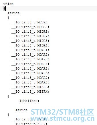

是上面那部分代码吗?但是貌似不止这些寄存器,我用的函数库中的头文件去做了,看了下函数库的stm8s.h中的寄存器定义,远远不止这些寄存器,是不是还需要我自己再去补充?

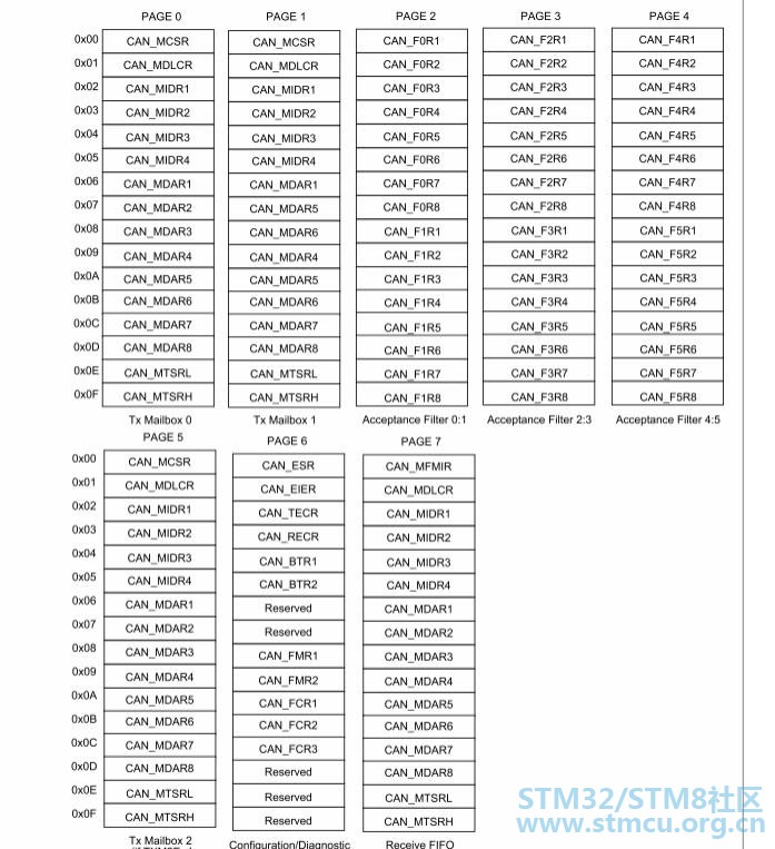

CAN寄存器有一部分是公用内存的,这点从datasheet中就可以看到,如图,只是在原始的头文件中,命名没有对应而已,这点可以从库函数的头文件中看到,库函数stm8s.h头文件中,定义的这部分寄存器采用的联合体声明,而要配置这些寄存器需要先配置页,再去设置相应的寄存器。
