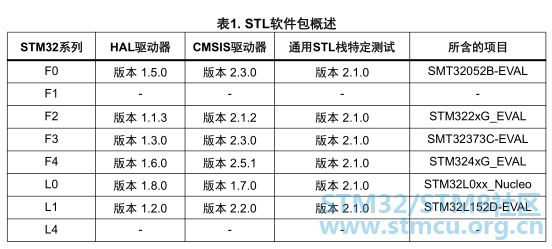

表  1总结了STL软件包及所含的HAL固件。

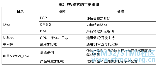

表  2详细说明了基础结构,以B类要求为目标的自检程序和方法收集在通用STL栈和产品特定STL栈目录下。根据用户应用HW,其余驱动大多都有特殊用途,以最终用户项目的变更或替代为准。# ~/ @% p  |. K$ u+ d

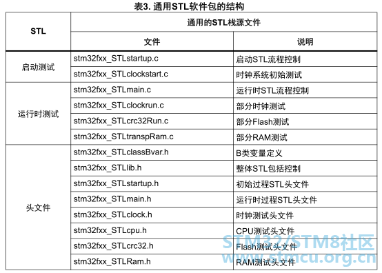

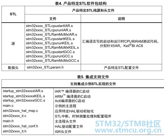

表  3 和  表  4分别总结了这些项目的详细结构及STL栈常见和特定部分内所含的文件列表。3 p- `: e: D7 \0 |
表  5列出了示例中所用的附加支持文件。7 d, E* \% Z' r4 y9 Z$ I9 R
