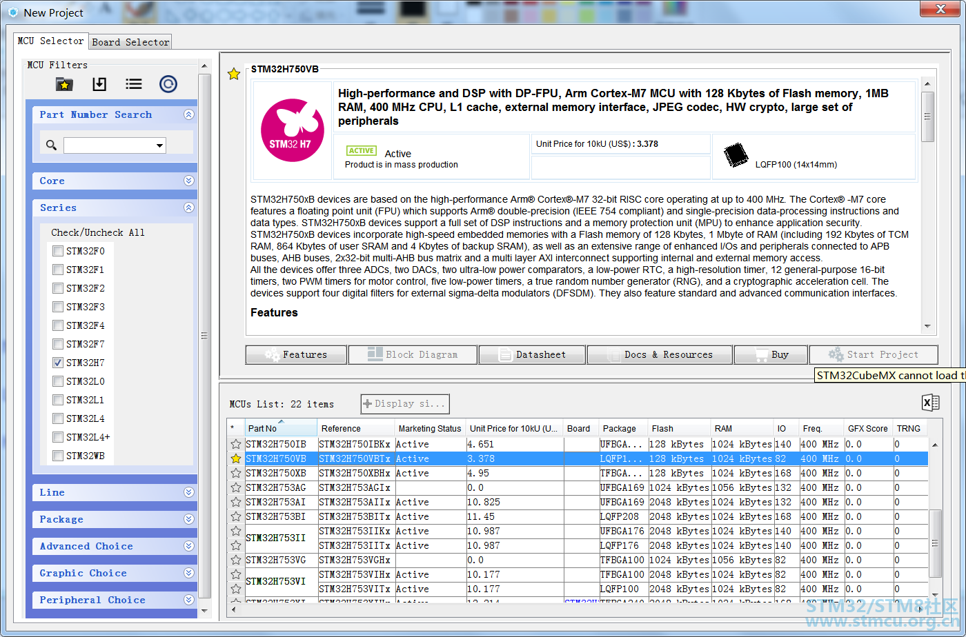

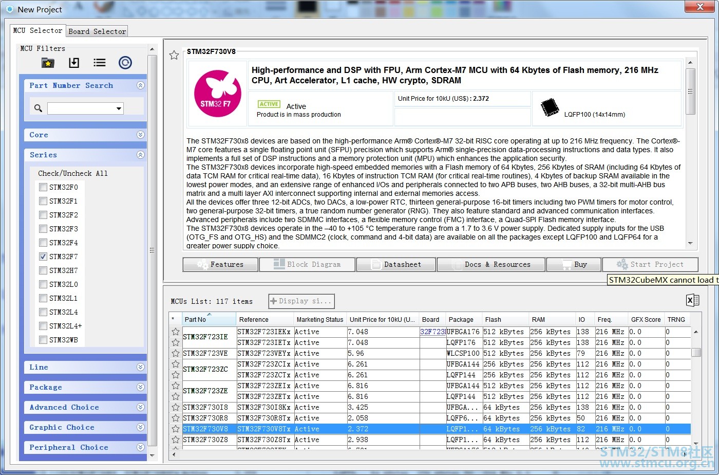

CubeMX 无法创建 STM32H750/STM32F730 工程无法电机Start Project ,并且提示STM32H750 can not load this MCU
无法点击Start Project ,并且提示STM32H750 can not load this MCU
大佬们知道为什么吗?
琦子 回答时间:2018-11-6 22:25:53
亲 因为你的版本低了 升级一下就可以了

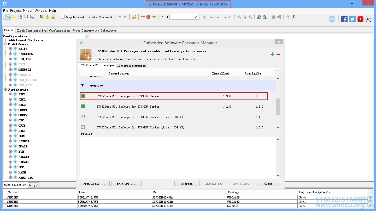

七哥 回答时间:2018-11-6 23:31:54
请升级你的STM32CubeMX到V4.27.0, H7的库到V1.3.0

ceqtx 回答时间:2018-11-8 21:23:26
dsjsjf 发表于 2018-11-7 10:52
没有什么是升级解决不了的
对,我CubeMX升级4.27之后就可以了
