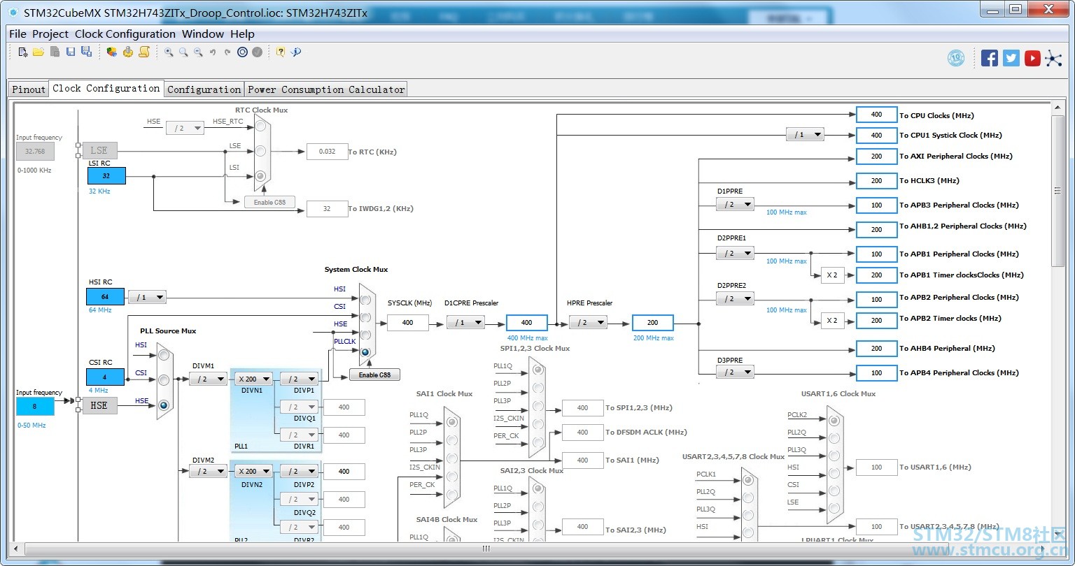

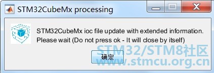

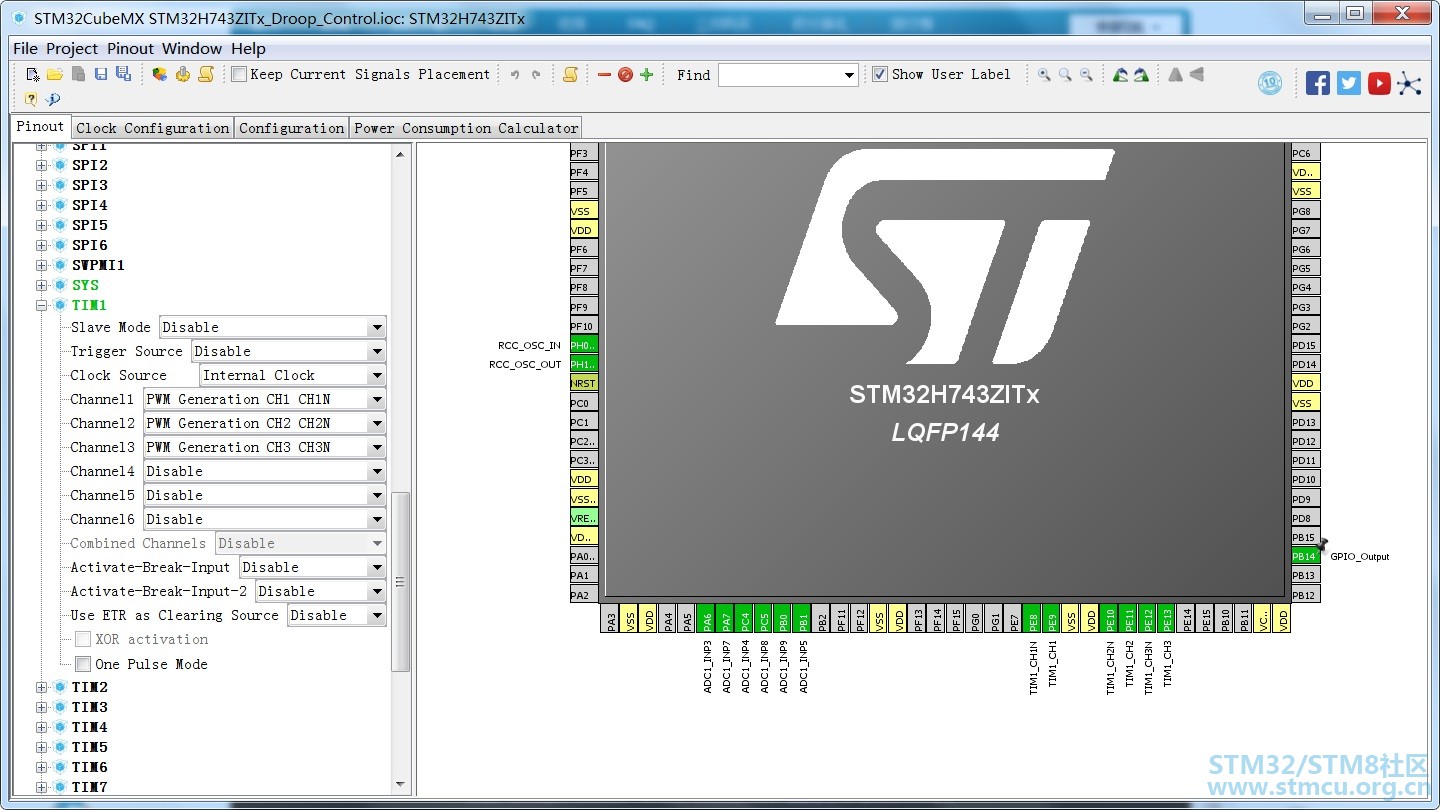

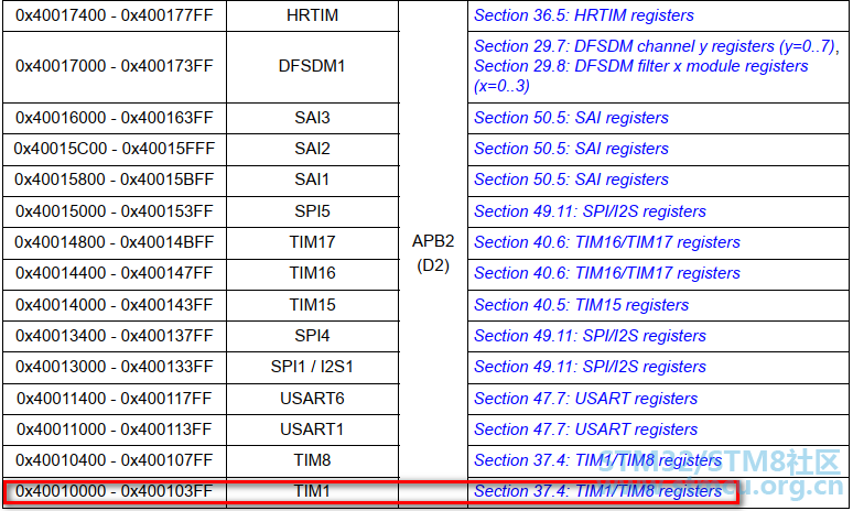

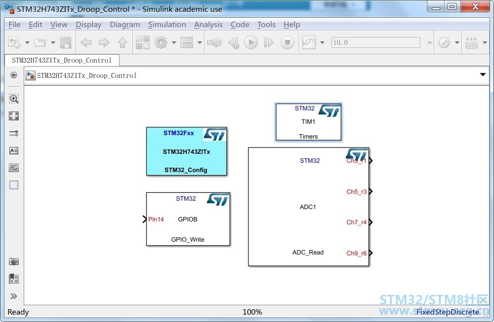

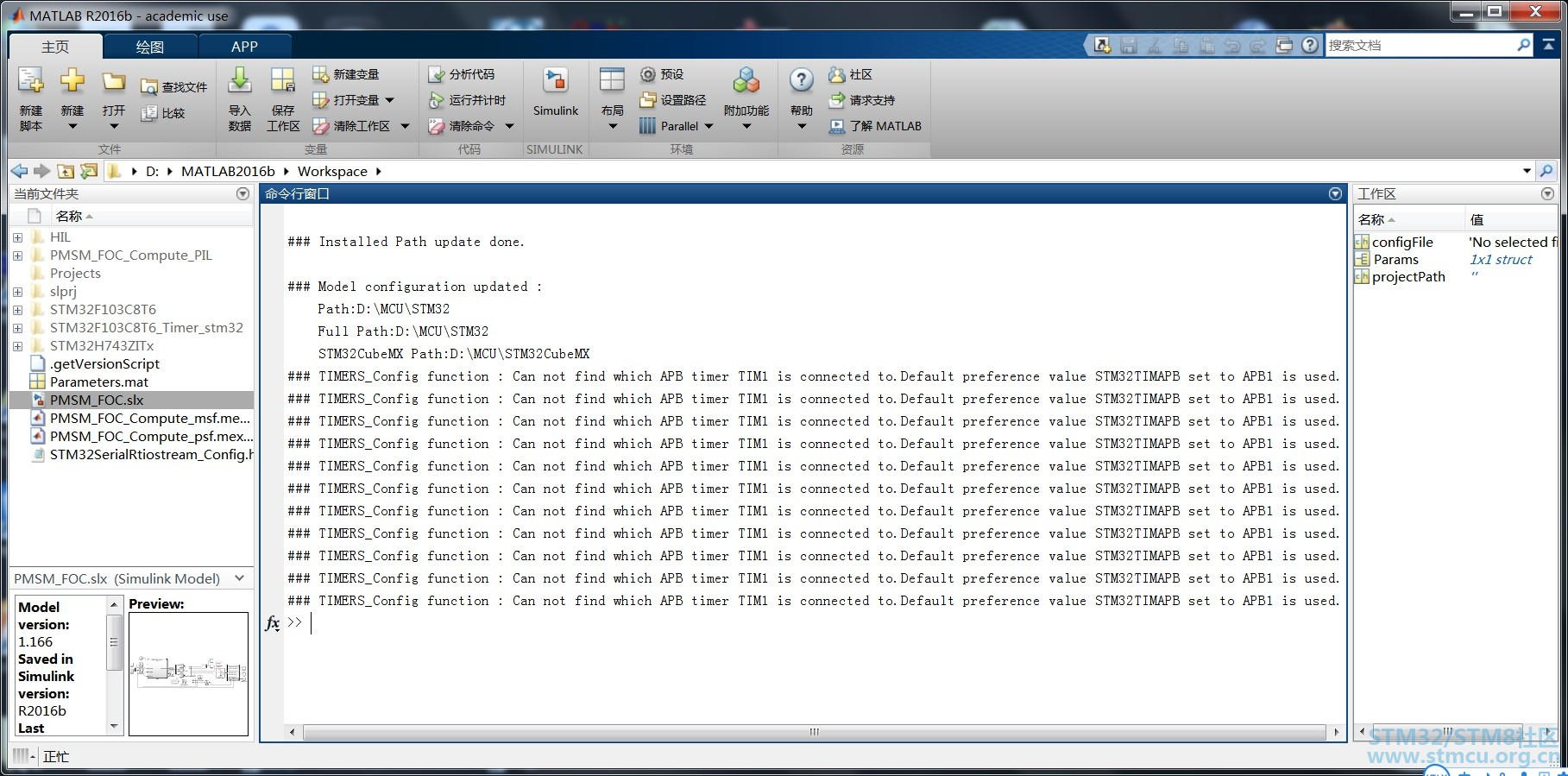

Matlab R2016b创建STM32H743ZIT6控制工程当从Simulink库中拖入GPIO和ADC模块到模型中时都没有问题 但是拖入TIMx模块出现提下列提示,并且反复蹦出,无法继续进行 Matlab主界面一直提示:### TIMERS_Config function : Can not find which APB timer TIM1 is connected to.Default preference value STM32TIMAPB set to APB1 is used.我感觉我TIM1和时钟配置都没有问题,附图如下,有大佬懂吗?解决问题现金可发红包,感激不尽 ![]() |
æå ¥GPIOåADCåæ²¡æé®é¢
Matalb主çé¢æç¤ºä¿¡æ¯
æå ¥TIMxæç¤ºä¿¡æ¯

æ¶éé ç½®

该数据来自:《RM0433 STM32H743/753 and STM32H750 advanced ARM®-based 32-bit MCU》REV5 p128。
我也觉得不对,但是这就是MATLAB的提示信息
我感觉STM32H7暂时不支持Matlab,STM32-MAT手册上说支持STM32F4和STM32F3,没有说支持STM32H7,可能H7和F3/F4有些不同
但是我之前用Matlab生成了按键控制LED灯的程序,并且运行没有问题
GPIO、ADC都没有问题,就是用TIMx有问题,
那你能改成APB2试一下嘛?
怎么改呀?CubeMX没法改,Matlab里面也没地方设置呀
比如说STM32F103CBT6这款芯片
STM32F1没有问题,我试过了,H7不行,可能STM32-MAT还需要一次更新
