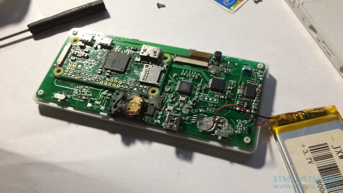

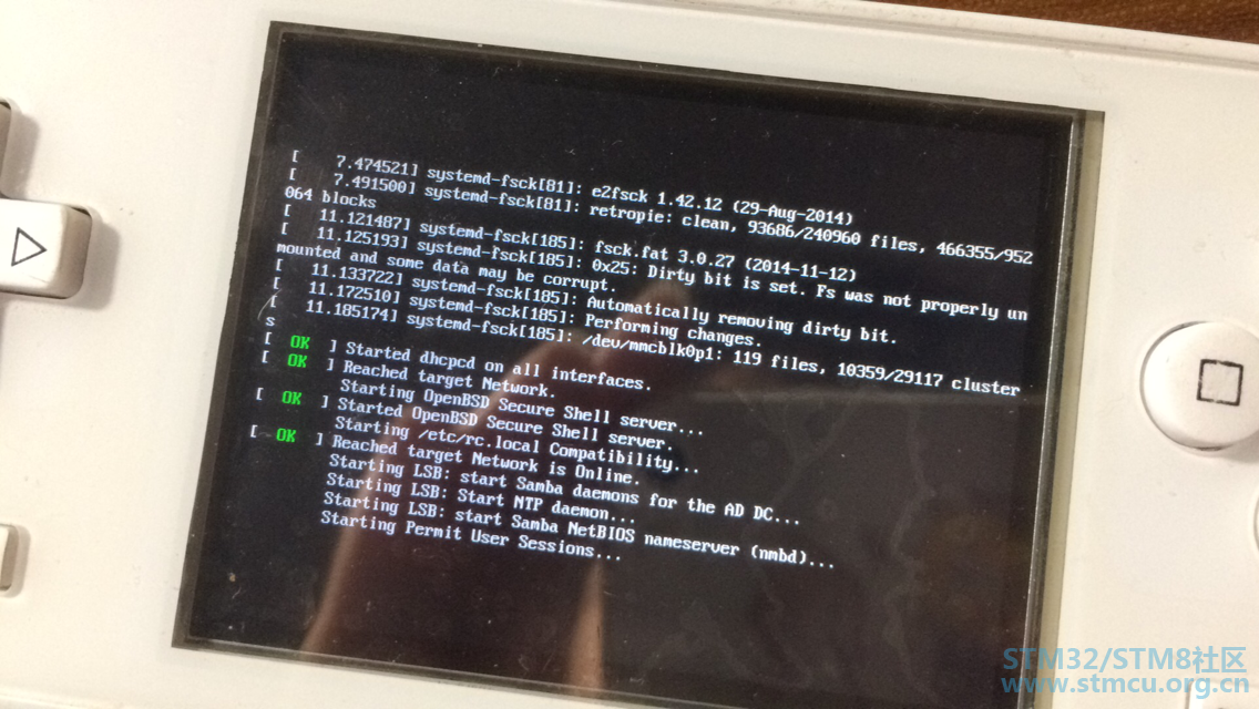

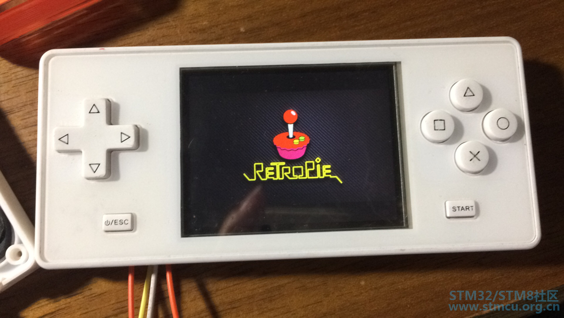

树莓派手持游戏设备,但是拥有640 * 480高分辨率的液晶显示器
& z4 |1 h' N7 }* X: \" Q$ [5 s" C

# m! g( {% b9 z5 Z使用的屏幕是一个TPO TD026TTEA1, 2.6" 640*480 LTPS,直接连接到零售物价指数的DPI界面,功能的75 hz刷新率不延迟而且额外的CPU使用率很低。( |) y6 ~2 m. X1 d9 J; n3 E
# K! K5 ~5 U# q0 {) s. z
键是由STM32微控制器控制零售物价指数的USB连接。PCM2706 USB DAC也是安装提供音频输出。6 f6 U5 M3 C# r! [

屏幕上有两个接口,一个是DPI,另一个是SPI。通过DPI实际像素数据传输,但是屏幕也需要通过SPI配置才能正常显示。( z' E0 _; h% Z9 I
! W- b$ c' I& U9 M. j1 I
0 w/ Y! b8 F, J
我决定把SPI STM32所以我不需要修改树莓派的内核来初始化屏幕。驱动采用Openmoko linux内核的源代码。
7 I0 }/ Q& J; j( _提到的一件事是,这个屏幕使用9-Bit SPI与第一位用来表示这种转移包含数据或指令。1 z, F  ?3 ~: M
