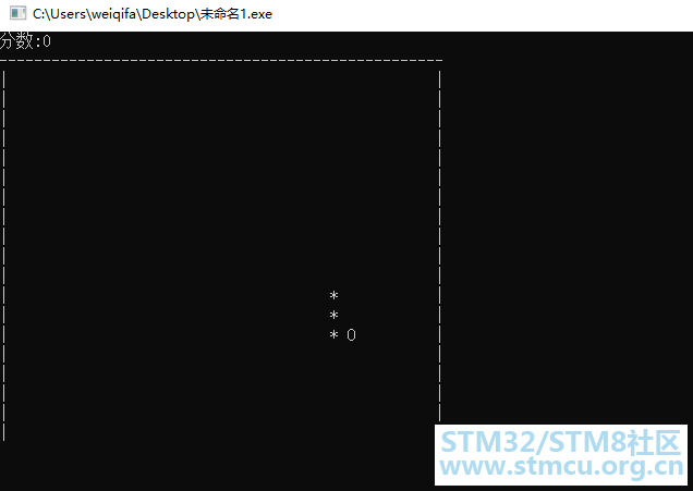

贪吃蛇是个非常经典的游戏,用C语言来实现也是一个好玩的事情。这个游戏我写完后放在知乎,竟然点赞的人数超级多。我觉得大家喜欢,一个方面是因为写得简单,大家都能看得懂,一个可扩展性还是非常强的。 我试了说一下这个代码 核心的三个函数 menu();- Q8 D* e) g, E) C7 g8 Zsetup(); draw(); menu用来设置菜单,也就是我们一运行看到的那个。setup用来设置参数,我们需要设置高度和宽度,还有分数,食物的位置。draw也就是画,也就是画整个画面。 还有一个枚举类型 这个结构体用来设置蛇的几个状态,我觉得这个也是面向对象编程的一个思想,把蛇的状态都封装成一个枚举类型。 typedef enum# y1 C$ @0 T7 A$ L: ~{ STOP = 0,/ U) E3 q: _" }* D5 `% Y* S3 J' s LEFT,+ Z( k9 D+ b3 F" a RIGHT,0 l+ X. U0 i* t7 u UP,: S$ m* y% p& Y DOWN }Direction; 还有 /*判断贪吃蛇的长度*/void logic()" @& ^3 o- u. F: x; l4 Z 这个函数,这个函数应该是整个贪吃蛇的精髓了,要理解代码怎么把蛇给连接起来。用了点巧妙的东西。 来看这里面的关键代码 /*把上一个位置记下*/int lastX = tailX[0];2 k5 _5 D" |' X int lastY = tailY[0];: i8 m% i0 d$ S6 f' ~. W int last2X, last2Y;8 @) N$ U+ A. w" N9 x /*重新获取当前的位置*/ tailX[0]=x; tailY[0]=y; int i=0; /*遍历整条蛇的长度 把 0 的位置空出来,其余蛇的位置往后面的空间移动*/ for(i=1; i<ntail;i++): e& N; G, h8 _) I3 A; j { last2X = tailX; last2Y = tailY; tailX=lastX;) y: H1 m% S, E+ y" I) a) w tailY=lastY; T0 m, u! x) E+ u7 O0 M lastX = last2X; lastY = last2Y;+ M$ i, H2 F7 m0 s& w4 l9 z: e } lastX lastY 用来存上一次的蛇头的位置。后面的 for 循环,通过tail 蛇的长度,把蛇上个状态给保存到数组tailX tailY里面。 完整代码 ! G- @! g4 Y2 G#include <stdio.h> #include <stdlib.h> #include <stdbool.h> #include <Windows.h>* ~. K) p _8 f0 M #include <time.h>& N5 W4 ], E; X #include <conio.h> /*键盘输入获取*/ 6 ]: B5 d$ _* n bool gameOver; bool stop = false; bool hit = false; /*游戏的边框大小*/% } i' K7 v+ o8 ~+ m! u0 h const int width = 50; const int height = 20;5 c& [% x, Y7 ^# e% I /*蛇的坐标,食物的坐标还有分数*/5 Z. ~& s1 h ^ int x,y,fruitX,fruitY,score; /*蛇每个点的坐标*/) s0 T! r$ v k& Y. G0 B int tailX[200],tailY[200];# [& Z/ ~& f5 E' W1 i% y+ | /*蛇的默认长度*/* M/ [, ]5 Z" y! ^% F9 a* L int ntail=3;- e6 ~2 f4 t4 V/ {& C% v typedef enum' p$ i1 j+ p. h5 {& a { STOP = 0, LEFT, RIGHT,4 m& ]0 t- e# _ UP, DOWN }Direction;+ k0 z+ i+ m! X9 a, o0 [( e 9 g" F7 L* C! d; @ Direction Dir;. [' Y6 @" B. j( o /*开始菜单*/: ?- `, {0 e- m5 @ void menu()) G; f1 W5 l0 X: n. ]8 V {3 d) l- T( \ y) ? int a;) F! T* L* R: s7 S7 r2 Q R printf("------------------------------------------------------------------\n");" ^1 b; l4 Y# j9 j! W! n printf("| 贪吃蛇游戏 |\n"); printf("| 1) 新游戏 |\n"); printf("| 2) 开始边界 |\n");6 b9 m, v! p) p: {' k- W$ A f printf("| 3) 退出游戏 |\n");- n3 f7 x: [. E8 k: H- u printf("------------------------------------------------------------------\n");' t) w6 d' V. c* \% C6 [ printf("---->请输入你的选择:");' q3 l2 T4 l( _, U/ n) s2 F scanf("%d", &a);: {( c) f V6 k% N" z } /*初始化状态*/& b7 R3 ^# a6 `* a& l void setup()& R" R5 I2 f6 @2 f9 P {& a1 u( L7 g4 }, G- N' V6 Q+ k gameOver = false;7 Q: H& `" w7 h2 l0 [$ S0 ] s, ~6 h /*根据当前时间设置“随机数种子”*/- _7 z: v( l7 w: s. }* j, p/ h srand(time(NULL)); O% y g/ q" T0 W. J. }" c9 E Dir = STOP;! R* r; I: z5 K- l) U; E; T f. _ / e' [" W7 X- f1 T5 b$ u /*贪吃蛇的位置,固定在中间*/' ?) y) c( l$ \( ]( V3 w2 b- I3 K; d x= width/2; y= height/2; /*食物的位置,位置是随机的*/8 p ~9 X: I- [5 p2 _0 R fruitX = rand()%width;, }7 D# M H/ k6 C- v" |* q' S5 _( R fruitY = rand()%height;& q( w) i: p- g. E7 \, O( W: J score = 0;& N# {# I/ P4 l) N }* c' g4 M( N* `% U$ D7 `7 {0 ] /*绘制界面*/- Z. q- j* n2 {. ~ void draw()% Y7 ^$ }8 h6 [1 v) n { if(stop == true) { return; }/ E3 q9 L$ S2 G+ v& W system("cls");/*清除屏幕*/) X$ f. i2 v( Z, J$ ]- B printf("分数:%d",score); printf("\n"); /*第一行*/ int i;$ }, j2 H5 t: u2 I for(i= 0 ;i<width+1;i++); O6 c' F5 { b { printf("-");* |0 p- f: y* I+ n2 P+ d" Q E }* o4 Y" R! V5 p1 }; u printf("\n"); 1 ^9 P+ i1 c/ M- V0 J; p& ~ /*画中间的画面*/ int p; for(p= 0 ;p<height;p++)/*高度*/ S8 z2 u4 S- q# B+ _# j, z s {& e2 q( F0 u L) Z int q;" B: I9 _( f% O. o! a for(q= 0 ;q<width;q++)/*宽度*/2 |1 V. \) ?) d9 b* u6 x) X* T {7 L& L0 Y8 j4 p7 T" `1 B /*第一行最后已给字符*/ if(q==0 || q==width-1) { printf("|");# g/ D; F& h% X3 ~/ F }- q3 T7 N5 B- Z: g! n, B [ if(p == fruitY && q == fruitX)/*食物的随机坐标*/ {: V, g& @( Q; @* H8 M9 F; u' c printf("O"); }4 C& r2 T' ~$ Q8 C }% m3 w else$ E! _8 x0 s* u0 C. f {6 i" J& _" S! ~7 q9 J0 }! B int k=0;* D$ |' D' x7 [ {1 W1 g6 Y) q" j! h bool print = false;/ t/ J& T7 L4 v4 a. t. q /*贪吃蛇的长度 默认长度是 3*/& b* L( Q, \7 k( A5 ] for(k=0;k<ntail;k++)( O: X7 G. m3 Y; C% z { if(tailX[k]==q && tailY[k]==p) {; K6 b8 n1 G, `( u, v8 ]5 j printf("*"); print = true;8 M, r8 c( {' I2 ] } } /*如果这个位置打印了 * 就不要打印空格了*/ if(!print); B( w' j8 S P' t( J; z# ~ { printf(" "); } }% I: J) a, G/ q9 K5 d' a5 i& s. v }! U8 T# V: }1 _* z/ A6 v printf("\n"); } /*最后一行*/ int j; for(j= 0 ;j<width+1;j++) {, m4 G+ y; B8 h: w& G1 ^( D# e printf("-");, a: i y7 O9 P$ L, x0 y } } /*按键输入控制*/ void input()! u7 n, l3 J. S4 a1 O4 B$ C6 b! f4 o { if(_kbhit())% e* w: Y! K' X" d {6 D8 A' w' L/ k /*获取键盘的输入字符*/5 p) I2 o/ y( E1 a8 V; W switch(_getch()) { case '4':* {9 ^0 ?0 N7 W case 75:/*左键*/% Y# x8 J# T# Z% ]8 Z; p Dir = LEFT;1 E0 n4 R* E5 w( E hit= true;6 Y4 I7 z, G: {& S( `1 @; N break; case '8': case 72:/*上键*/ Dir = UP;' Y* F* v" I" j hit= true;3 v5 j( o: E# Q" X3 R break; case '6':+ S* s" ^) s6 Y6 f0 _* I case 77:/*右键*/ Dir = RIGHT;9 R X: @% |1 F0 b" x hit= true; break; case '2': case 80:/*向下键盘键 */ Dir = DOWN;* L2 O" _7 r9 i& {8 P hit= true; break; case 'x': case 27:/*ESE*/$ n# w6 q; X7 U' u. f$ i gameOver = true; break; case 32:/*空格 暂停键*/( n* I6 c+ A {) [5 b0 n/ H( I) l. v stop = !stop;; Q; h- g+ j7 O+ i% l% f break;& `. A1 t! N: U( A0 j }: W; l2 {5 x% E } else if(!hit && stop == false)/*如果没有改变方向*/ {* s6 d% |+ x' P( d& H$ E/ s x++; } } /*判断贪吃蛇的长度*/ void logic() { if(stop == true)6 D G8 ?. c2 K6 E d) O { return; } /*把上一个位置记下*/ int lastX = tailX[0];' q6 N$ R5 U5 v/ ? J" t int lastY = tailY[0];' T" d5 v( F( x! M int last2X, last2Y;6 R, f: p: G& P% s /*重新获取当前的位置*/ tailX[0]=x;) G: a* q4 G5 T2 C( G0 p+ y tailY[0]=y;' u6 `, A3 L/ D0 d9 L0 \2 c' e6 s int i=0; /*遍历整条蛇的长度 把 0 的位置空出来,其余蛇的位置往后面的空间移动*/ for(i=1; i<ntail;i++)' f! f6 z x* G; K1 e& [' A { last2X = tailX; last2Y = tailY;3 |2 q1 H# `- \% m8 E) U; `0 \ tailX=lastX; v# c. r! [; z" {6 I! l! v3 | tailY=lastY; lastX = last2X; lastY = last2Y; }. C M, ~6 x( B, w( l /*根据方向来改变x y 的值*/, _# I$ f% x4 b* m switch(Dir)3 I* o, p" }# R7 e* W) e1 Y {. N% e, O2 _- i% F7 f" ^/ g2 U- G0 ^ case UP:, i. I/ ]- v0 f$ K: z8 x2 T y--; break;% ]5 r+ ~2 ]8 X case DOWN: y++; break;, W1 o3 V3 M' M7 j case LEFT:. X1 p# b; L% g x--;7 W8 M$ I* M3 ^4 s$ } break;8 I p% V5 o2 |6 c5 C& g case RIGHT: x++; break;- C) c) t: z" k) |' t }6 _+ Z+ K, X5 O" L6 u9 F if(x<0 || width<x || y<0 || height<y) u/ M' E, a$ c' K! w { s5 Z# H' R4 {2 k8 u) D1 r gameOver = true;/ f( R6 F( u u& Q) \ /*清除屏幕*/ system("cls");0 J+ b7 W# e" Y* _ printf("------------------------------------------------------------------\n"); printf("| |\n"); printf("| |\n");# u N! V* ^$ i2 | printf("| 游戏结束 |\n");( I- Q4 d' _5 u! P1 G3 c printf("| |\n");, m9 [0 Z9 U) \ printf("| |\n"); printf("------------------------------------------------------------------\n");8 k X' L; N: j% D- G" r/ w }3 G6 A- c% b, ~# W9 {1 b$ x if(x==fruitX && y==fruitY)% k0 `/ G4 o0 ?& w, z {3 R' l# e- G* P0 }) t /*吃了一个食物,蛇的长度增加1*// [4 v, f8 X4 W ntail++; score+=10; /*更新下一个食物的位置*/+ v( A5 {( X6 ^. p- C: C# K& l4 u fruitX = rand()%width;# }5 z, W. p# c; I7 t9 { fruitY = rand()%height; }6 k3 }8 ? M/ D0 x6 w } int main()6 U! E' m, u$ \8 u- H) B9 l/ O {& a. b" j# f: `3 S" ] #if 0 while(1)* W7 J( x/ t1 ~% J$ C, N4 E7 m {1 a: a) K8 w+ E/ o- C7 b printf("%d\n",_getch()); } #endif menu();. j1 |$ X* p: o* {: O9 w0 E setup(); draw(); /*循环画贪吃蛇的界面*/. l' v. e" B1 [1 m+ |& s while(!gameOver)/ g. z" d* @" Q. F! E- s i9 d& Z {) @: h4 W3 L) f \) n* ~$ q, b draw();8 H* `, b& w4 [ input(); logic(); Sleep(70);4 f1 U, A7 l, }8 S/ O, a9 |( } }% K J9 P* T; B8 k, E9 `" I ) L4 h8 T( g# A9 C return 0;. u0 c1 ~/ i- x- N+ Q# l } 上面这段代码直接在Dev C++上面应该是可以运行的,很多人在知乎上私信问我,为什么我的贪吃蛇执行不了呢,可能就是平台不同,少了这个头文件,少了那个头文件,但是你为什么不能跟我一样,用Dev C++呢,轻量级,简单。代码的精髓是什么?我认为精髓一定是思想,不是你写了多少行代码,用了什么高端的IDE。
我自认为我的注释已经写得不错了,所以就没有什么好说明的了吧,有不明白的把代码过一下,至于屏幕刷新这个东西,如果只是用时间刷新就会闪屏,所以出现了一个双缓存,把要显示的东西送到一个buff里面去,另一个buff用来显示,这样就可以保证不会出现闪屏。除了写贪吃蛇,可以用这个方法写其他小程序,挺有意思的。 在知乎上,发起了一个C语言 100 行代码之内实现贪吃蛇的问题。我觉得很不错,里面很多同学的回复都非常赞,特别是叶大神的回复。 http://www.zhihu.com/question/360814879/answer/1013986215 3 ?8 F' O h5 V |
