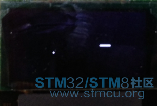

于是花了点时间,做了个贪吃蛇的游戏,写了段程序。9 n% H- s2 M: h5 N3 Z

我先做了个二位数组,存放64*128个点,初始值为0;) t* c& q9 W5 J: @( I3 ?5 Y" o9 ^
uint8_t OLED_Display_Data[8][128]
  J% X2 O! l0 E5 s5 `' S2 X" J$ M7 [% d- D
之后开个定时器,每隔一段时间跑一次屏幕( h$ w4 f9 f, t
                if(HardwareParamter.TimingOLED>=Refresh_Time && !HardwareParamter.OLEDFlash_flag). E* E4 T; p/ l7 N5 ~
                {5 s  F4 l0 G/ p1 F- R
                        HardwareParamter.TimingOLED = 0;
. @5 k6 ~! L% f4 t6 n( i% X; v$ T                        Display_Process(OLED_Display_Data);
9 S. j1 Y7 D( e* K( p/ _4 n$ M                }3 _1 j4 L- d# g/ Q# R& D
0 b( K" k* \& R2 r6 i, b: A- v
7 G7 C9 V; j3 z5 e7 M: F
基本想法就是,不停的跑这个数组,数组就是屏幕的每个点。1 m: F0 y! |* F4 C# {

* C4 {* G# `  [8 g2 x% e0 L显示部分随时更新" L( v* Y$ k- h5 g9 C3 G; ?
uint8_t temp;
" ]2 t4 W# d! t% \! q# O+ W
! w  R  |$ I. U2 }- I$ t        switch(State_Flag)
/ U0 V6 ?- ?# ~7 ?5 h, Q        {+ p+ h; g3 {4 ?2 D# z# \
                case Snake_Move:& L% X% ^) t( l9 e7 Z
                        //清除蛇尾部* y: V4 Z2 ~; L  S# {5 {2 [: I9 S( u4 f
                        for(temp = 0;temp < GameParamter.node;temp++)
2 R3 b1 |" a3 i& D                                Oled_Dot(GameParamter.x[temp],GameParamter.y[temp],0);
0 w; \5 i* Q- S4 M! B/ b                        9 l8 q8 Y! P9 _% X/ u, v
                        //移动蛇
- f$ b9 x: V* m7 Q% }0 L                        move();+ s: s9 q. z8 x
" k4 `, U: X7 M' @2 E" B                        //显示蛇的位置
% ^6 `  G/ S% w! k* h                        for(temp = 0;temp < GameParamter.node;temp++)/ r9 |( w, T, |% |/ s" H
                                Oled_Dot(GameParamter.x[temp],GameParamter.y[temp],1);2 G% Z, h0 g# x  B5 c; L: H. k  Y
                        $ b- N( E% {' P# X/ X' e, _( e# u
                        //吃到食物,创建新的食物
, r/ y7 T' J2 P8 e1 j) t                        if(GameParamter.food_x == GameParamter.x[0] && GameParamter.food_y == GameParamter.y[0])
9 B; Y# R) a* ]$ B& n                                Oled_food();5 n0 G3 n2 {. [7 W5 @

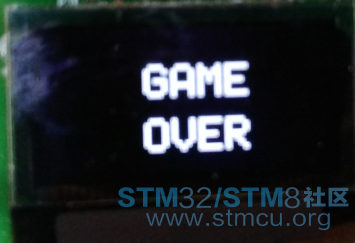

5 B8 V) f. n3 i* B/ u                                OLED_ShowString(((128 - ((strlen("GAME")*10)))>>1),2,"GAME");
5 h" `5 P6 @  `                                OLED_ShowString(((128 - ((strlen("OVER")*10)))>>1),5,"OVER");
. h' U5 Q. d3 T                                State_Flag = Game_Over;/ C% f9 O( S; T; n1 u. U# \" ^
