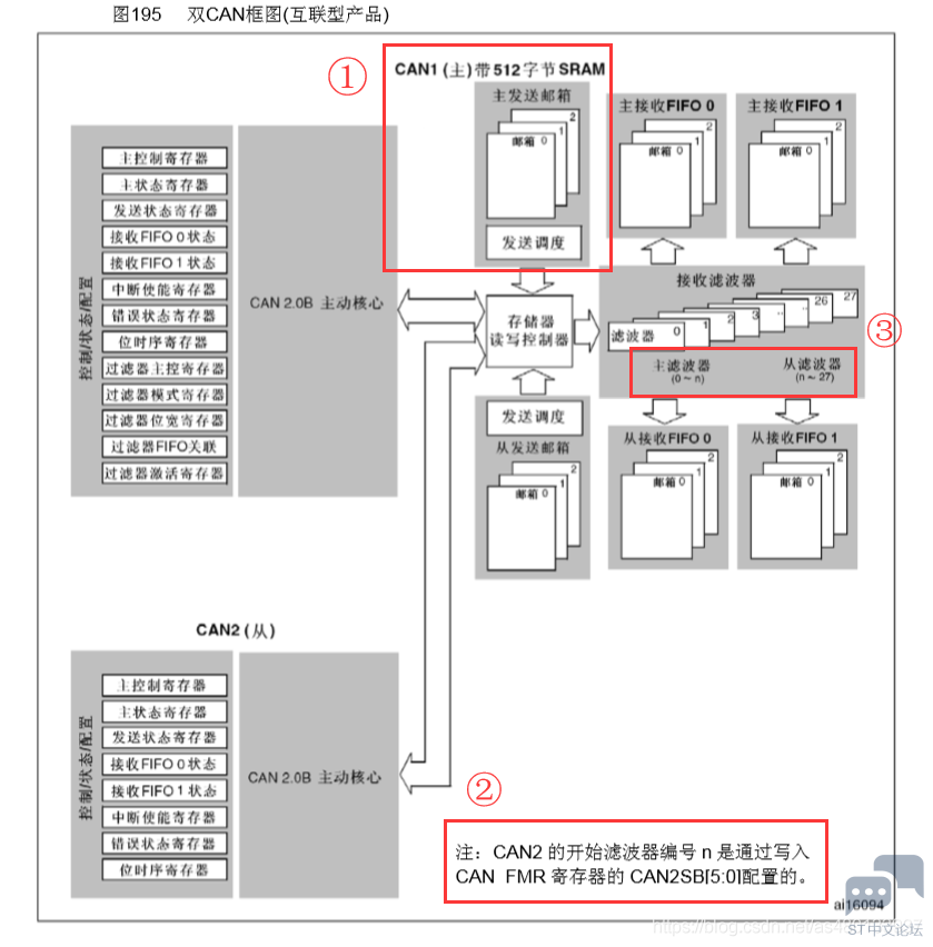

4 j' d8 ^, K& Z. m) w: n! `7 s! N●CAN1:是主bxCAN,它负责管理在从bxCAN和512字节的SRAM存储器之间的通信' i8 x$ j% L" B2 s, W+ |7 k# _
5 D5 V1 @0 N9 a0 f0 B* g● CAN2:是从bxCAN,它不能直接访问SRAM存储器 (见图195)
, E. K' {  Q6 O; z9 `3 }1 q# z% e$ Q' A
● 这 2个bxCAN模块共享512字节的SRAM存储器
5 e, w* v7 G, w9 l7 ?
5 @7 l4 Z& J! }" r
问题1原理:CAN2作为从设备无法直接访问SRAM,因此在使能CAN2时钟时,首先要使能CAN1时钟才可以。 ! S& q8 o6 u7 v& {4 `* L2 @
  U# X$ I' \% w( w7 G
2019080817295163.png ! _  l8 F; t: S5 Y2 U
  e1 @/ x" B, P# d: r* O
我们看这个CAN框图,在①处可以看到SRAM存储器在CAN1处,所以使用CAN2(从)时需要先使能CAN1的时钟,使CAN1工作,SRAM存储器才能被CAN2读到
0 q9 E5 J* }# j% u* `$ H; H% r8 J
, X- |9 V. F' I$ ?- V* ]
同时我们看到③处:主滤波器(0~n)  从滤波器(n~27)     同时看到②处   这个n的设置是配置CAN FMR寄存器可以修改

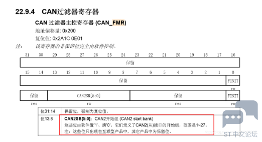

; V3 s" A+ r0 c7 ^; GSTM32中CAN1和CAN2共用滤波器,在CAN1所用滤波器之后才是CAN2的滤波器,需在CAN 筛选器主寄存器 (CAN_FMR)中配置CAN2 起始存储区后CAN2才能使用筛选器。. h' E& Y) l9 V2 Z$ L+ Y' H7 ?% ?
% w# p# z/ V" `5 S5 A [L9OZ2R6Q_%0@L3X%HN]AZT.png ! D+ V- f' {& X) m' [5 ~/ R
/ d# U- L' \& t  t4 a一共个5位  设置CAN(2)接口的开始组    范围是0~27    而默认开始组是14
# o0 k- V1 t( H$ H0 q+ h* E5 i/ S) P1 V! [
这就是为什么can2筛选器组从14开始  范围为14-27 的原因  ,当然你也可以修改该寄存器的值,使得can2的范围为0~27
