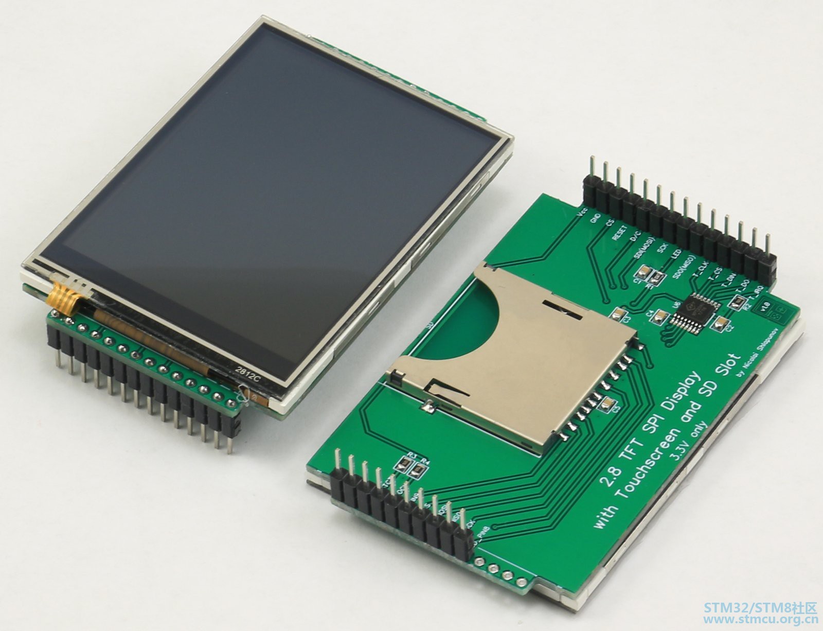

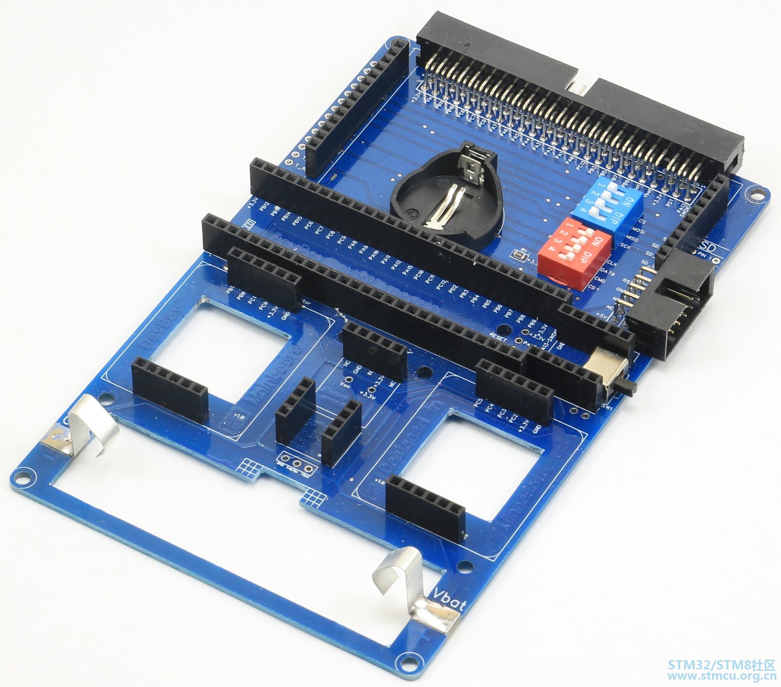

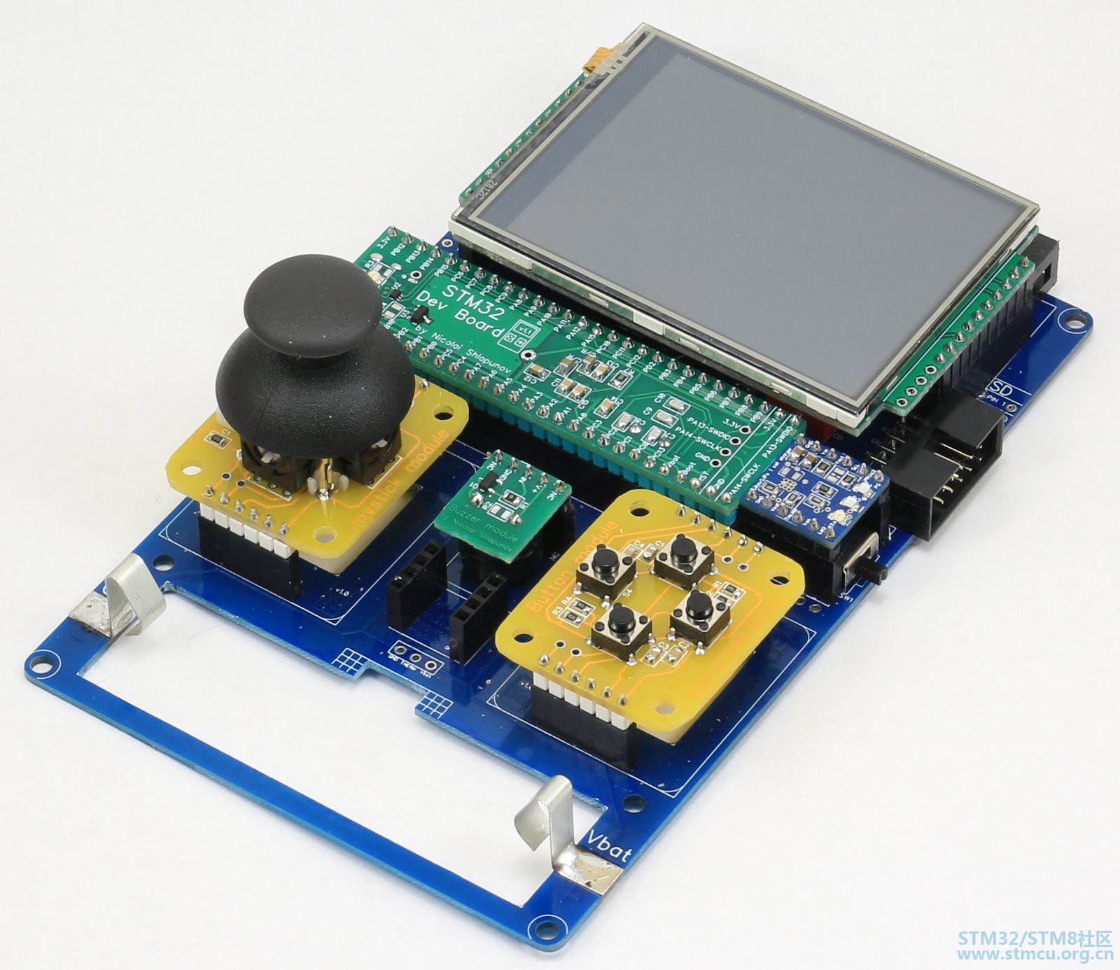

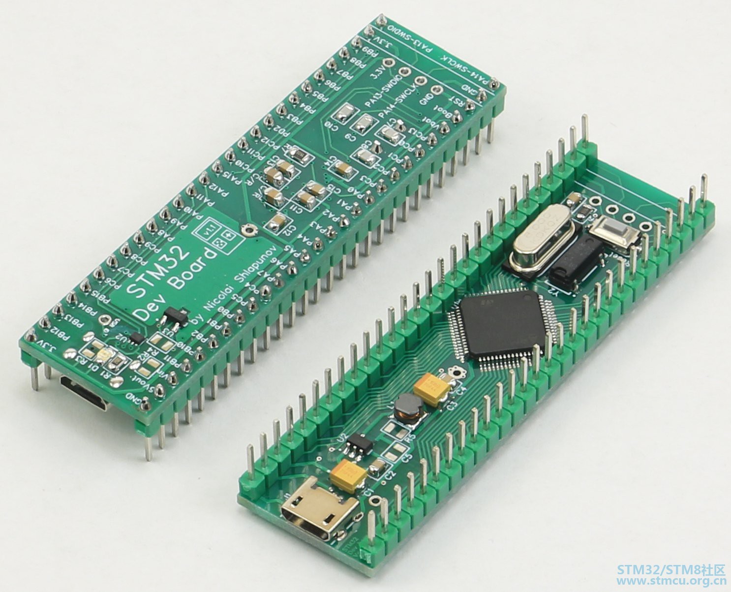

该设备包含一个连接各种模块的主板: STM32F4 MCU、显示模块、锂电池充电器模块、蜂鸣器模块和输入模块。
! X7 J" Z( n# r  ]2 y 8901501524193833278.jpg + w/ L: m/ F7 G" {1 H- H
1 m: x/ l$ b) H! q* r& m% y 5357811524193827186.jpg . \& L/ X$ T/ D, \" q- U4 L0 P
# M3 Z5 z5 V5 ^4 N+ r$ C3 V1 {: b1 v 8452571524193855982.jpg " `' f$ r4 v# N3 ]5 f" T# }
7 u# D; Y2 J7 j

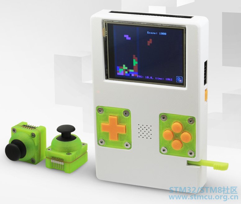

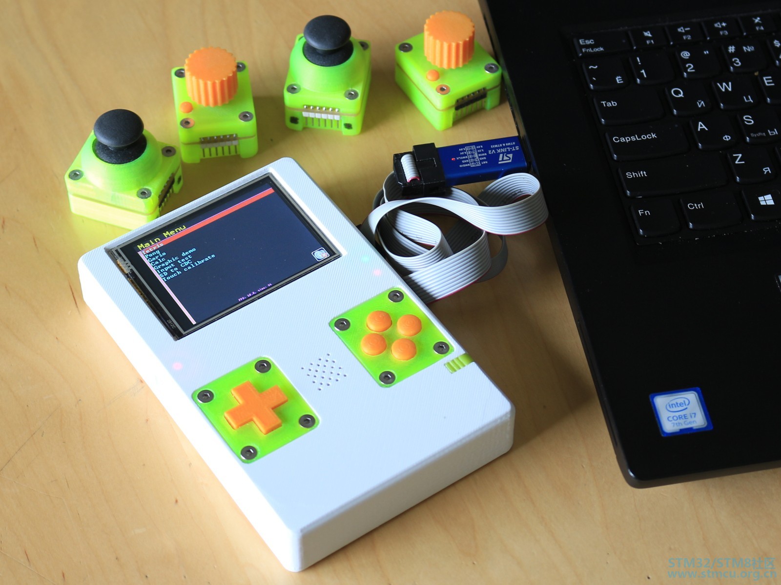

所有模块都可以单独使用。我已经开发了软件和硬件:制作了PCB,订购了部件,将部件焊接到电路板上,使用我的3D打印机打印了塑料部件
5 H, Z1 j! F& m当然,我开发了一些库(我称之为DevCore),这些库可以使你方便的使用显示器、触摸屏、蜂鸣器和各种输入(按钮/编码器/操纵杆)的模块。. J7 k5 n, }+ n0 f  j  ~+ g( f
例如,马里奥风格游戏可以在设备上以大约28 - 29 FPS运行。
/ `% t# p4 y, t$ ?将来,我计划为DevBoy创建各种附加组件(例如示波器),以及不同项目的各种开放硬件模块,和各种开源DevCore软件库。  r1 b% L( `+ u- y4 \* _0 D# V

牛,弱弱地问,旁边伸出的杆用来干啥的?

触摸笔。。。
