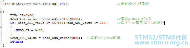

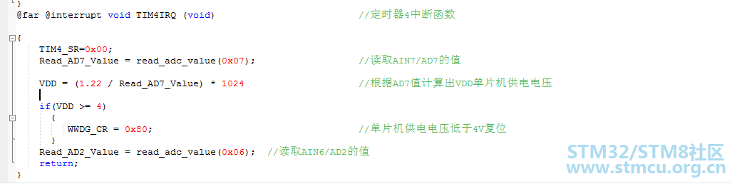

做一个输入12V直流开关电源需要7-14V工作,单片机供电5V  STM8S003作为简单控制,以及欠压过压保护,现在遇到这样的问题,电源需要反复开关,保证每次开关都能正常工作,但是电源内部有个大电解电容,16V2200UF,导致瞬间掉电大概只能掉到4.5V(示波器抓取),本想是调节单片机掉电电压,但是STM8无法调节,后来想到一个办法,在中断里面写上低于5V复位,这样的话每次单片机可以在掉电的时候复位,电源重新上电马上可以工作,但是现在遇到一个问题,因为单片机供电是5V,掉电瞬间有不确定性,导致有时候掉到4.5V。4.3V。4.2V,这样ADC值就发生变化,只能把掉电电压调节到7.6V才能每次频闪正常,但是无法满足最低7V工作要求,后来我查询网上帖子说明,AIN7 1.22V基准电压,我试了一下,好像没有作用,也可能是我程序写错了,大家帮我看一下,或者大家有什么更好的办法和我说一下哈,谢谢大家了,现在板子已经做成,无法做硬件修改,只能调试软件了,已经想了3天了,也没想到好的办法。 老思路.png        新思路.png 新思路是低于4V左右复位,符号写错了,我试了 < 也不行,,解决方法:STM8S003有AIN7通道,并且是1.22V,高温100度基本没什么变化。
