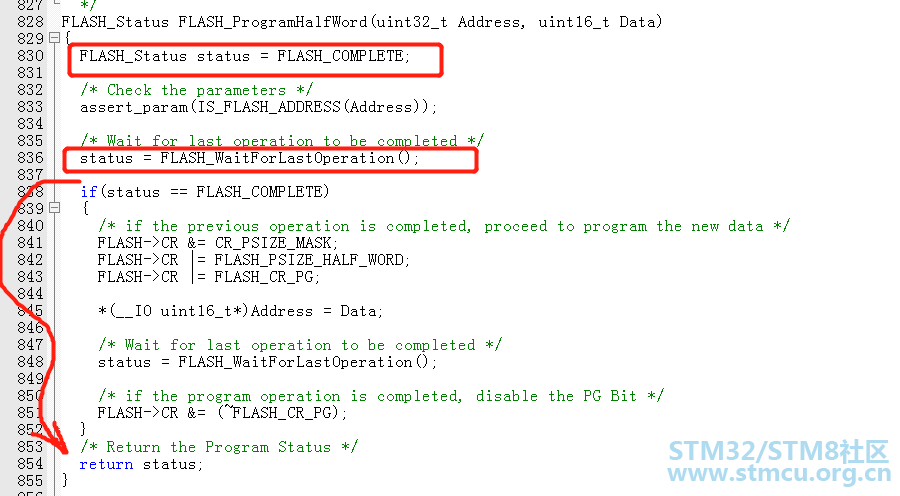

说说现在的状况吧,我只是写了一个测试程序,都是用的库操作,但是在库函数的提示是正在执行Flash操作
先把代码贴出来
  1. #define Flash_BackUpAddr      0x080E0000

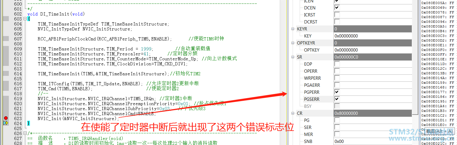

很简单的程序,但是在到这个函数的时候出现这个问题,在进行半字编程的时候直接跳过写入函数,提示的是:FLASH_ERROR_PROGRAM,但是不知道为啥会出现这种状况……在没有进行Flash操作的时候就出现下面的寄存器错误
仔细查找原因,是由于使能了定时器的时钟之后就出现了这个问题,不知道为啥会出现这个状况
所以这个就直接跳到  return 不知道啥原因,查了Flash编程手册也没找到原因,求大侠指导一下

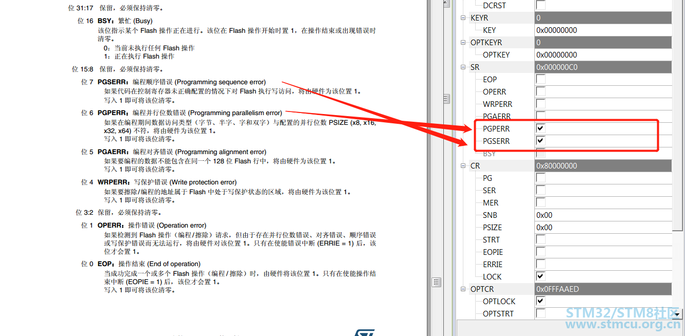

解决的方式是这样的~~~~~~
在需要写入前,先清掉两个状态标志位(根据手册上的来说是将该位写入1 则会将该位清零)
FLASH->SR |= FLASH_SR_PGSERR|FLASH_SR_PGPERR;
这样的话Flash 的标志位被清除掉就可以了,

刚刚定位了一下那个Flash状态寄存器发生变化是由于定时器中断使能,在启用NVIC_Init(&NVIC_InitStructure);之后就出现了上述的两个Flash状态标志位的置位现象,请问大佬知道原因么?

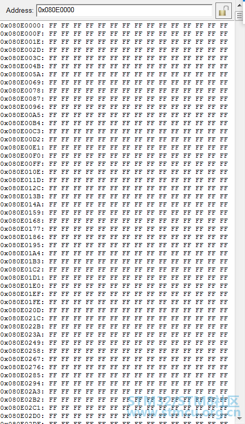

我先回答大佬的问题嘛,我用的是32的内部Flash
1:芯片地址是存在的,Jlink可以访问并读出数据
2:跨页这个问题需要确认
3:这个页是128K,
