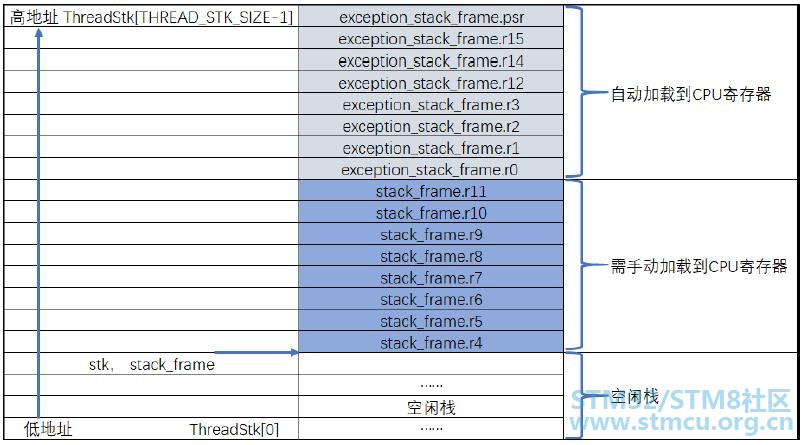

从上面的函数中可以看出线程栈的初始化由函数 rt_hw_stack_init() 来完成,每个线程的栈由三部分组成:自动加载到 CPU 寄存器的部分、手动加载到 CPU 寄存器的部分以及空闲栈。如下图所示:7 c+ F5 G- L2 V1 W8 g; J3 r+ x
1.jpg 3 k! X3 ~0 N1 e% [
初始化后除了空闲栈部分其他值都变成 0xdeadbeef,线程第一次运行时,自动加载到 CPU 部分的内容要预先设置好,
( H# O3 ~7 Z# N4 l# G' E$ ^包括 PC 指针、R0任务形参,其它设置为 0。
