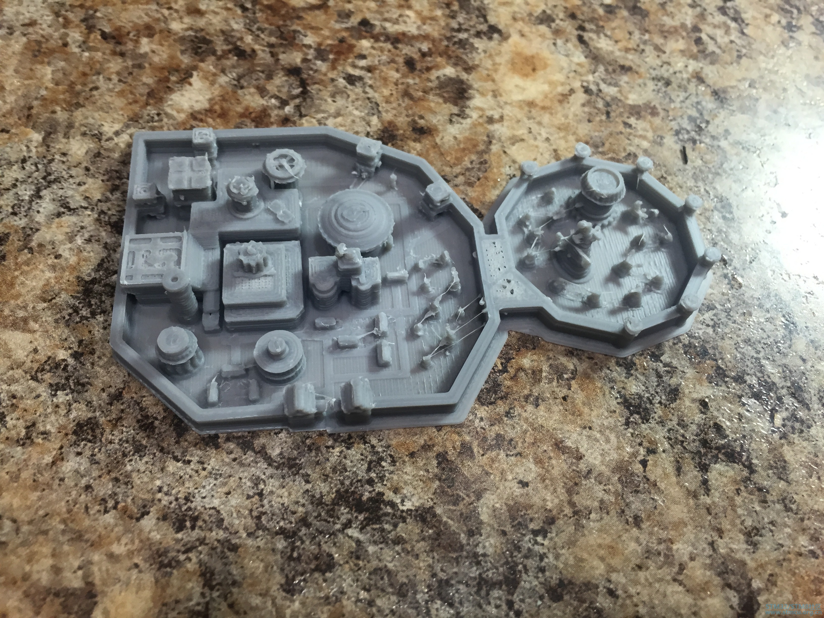

4 m, T5 u. l* o- Q+ i4 f我还用ABS做了一个测试,对于一台200美元左右的打印机来说,效果非常好。1 c2 H) a! X$ P* E8 Q& T

ABS很棘手——改用PETG' r7 Q$ S+ O8 i, Y
我尝试用ABS来打印表面积较小的其他东西,即使在80℃时,它也拒绝附着在建筑上。
& R4 a2 ^9 t# D  g7 L" P+ F所以,如果你想打印ABS,请保持在中间,你需要在床上给模型尽可能多的表面积,并且尽量保持底壳薄。
' |5 q# g1 l, p) f+ g$ D8 |9 _" Y$ T" V7 Z0 K+ [% V. U4 M  K& u  I8 V
不管怎么说,我不是ABS的忠实粉丝,所以我分别在235度和60度下尝试了PETG,对打印没有任何问题。& Q( Q* W; _0 D* G
我用的是0.2mm的高度和35mm/min的速度。9 T  g5 \# A+ x: N! {2 g. Z8 g+ l
