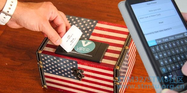

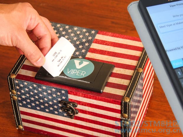

想象一下,如果所有日常通知(大多数无用且不必要的)被收集在一起,可能会被打印在纸上(黄金旧纸),并且仅在晚上或在地铁上时向我们显示,可以避免多少压力。
* k  F: J# h9 \
这样就可以充分利用“死时间”,而不会浪费宝贵的时间来延长智能手机的电池寿命。
+ i1 B$ G" ^6 t3 W8 p4 Z
Zerynth使这成为可能。“ Zerynth IoT Notes打印机”试图为日常通信创建一个可移动的媒体。感谢Zerynth应用程序,您可以编写文本消息并将其发送到使用Zerynth编程的小型热敏打印机,并通过微控制器和Wi-Fi芯片连接到网络。

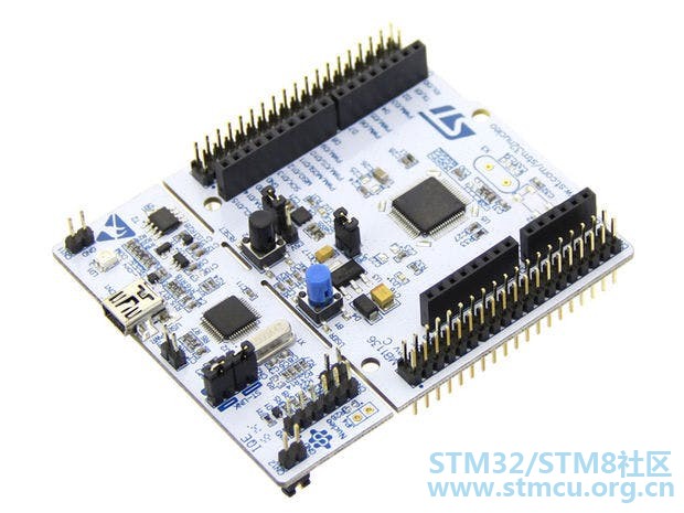

ST Nucieo
6 i6 B8 y" y2 F' u: g$ u0 _( a

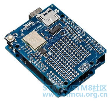

Adafruit CC3000 wifi屏蔽

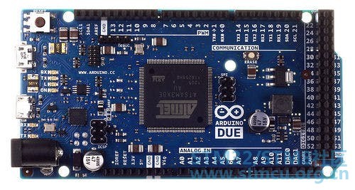

转到硬件方面,对于这个项目,您需要Zerynth支持的其中一个板,例如ST Nucleo 或Arduino Due 。
& M: k$ P$ Y! `1 p, p% @$ S
显然,你需要一个将电路板连接到互联网的元素,例如Adafruit的Wi-Fi屏蔽。但是,您可以使用任何其他适配器安装wifichipCC3000 Texas Instruments(ttp ://www.ti.com/product/cc3000 )。
2 `" ~$ {. |" y. F: \5 z) [

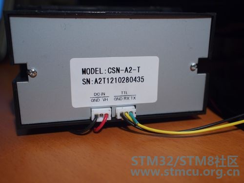

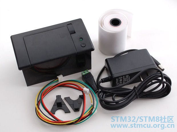

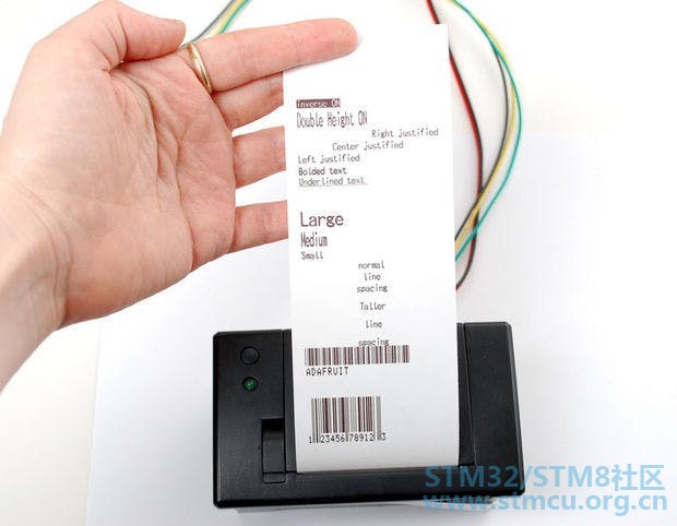

然后需要一个可以打印的设备。也称为收据打印机,它们就是您在ATM或杂货店看到的。该打印机非常适合与微控制器连接,您只需从微控制器获得3.3V至5V TTL串行输出,即可打印带有任何格式,条形码,位图图形甚至QR码的文本。
# Y5 d' z5 V3 S9 d  m7 S
你还需要:
  E; |0 H/ w% |5 }$ x2 I" C! q( n
非常常见的2.25“宽热敏纸
5伏到9伏稳压直流电源,可提供1.5安培电流
2.1毫米插孔适配器,可以连接到打印机的红色/黑色线
最后你需要一个漂亮的容器来放置它。重要的是它必须足够大以容纳板并且不难钻(注意你必须在顶部练习一个孔以容纳热敏打印机!)。
$ V4 c. B2 z* z0 N1 F6 ~4 E# V' |% _: t

第4步:组装电路
9 X/ l1 {. k9 P1 J& j. F4 x
0 \2 [; K: \9 H0 q. R. ]7 ^  a0 W# G# e+ c+ W4 d) e% w; _! S
打印机的RX-TX引脚必须连接到微控制器上选择的串行端口的TX-RX引脚。代码中使用的串行端口(见下文)是“Serial1 ”,位于ST Nucleo 中Morphos接头的D24和D25 引脚。

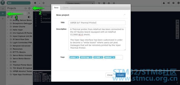

在VIPERA创建一个新项目
: O8 D& o1 |; H  g' p$ K  P  b2 @& R: p' D8 e2 f
在VIPER中将项目添加到项目里
发送viperized对象
" @  o  d& z  y  {4 ~6 L
3 b# D3 _( ^) b4 |  t6 e7 u
$ d8 u/ R. z( t2 Z
4 P6 L% B3 U* A5 c/ r
使用Zerynth非常简单!
5 Q9 k) g; M* e/ g7 z! u

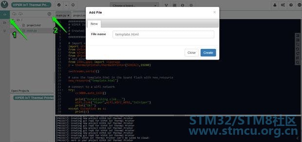

正如您在第一张图中所看到的,它只需要两个步骤:
) ^8 Z2 q9 d+ [! d. @8 H
点击“ 浏览项目” 按钮
点击“ 新项目”
现在只需使用项目标题和可选说明填写字段即可。Zerynth还允许您插入标签。这样可以更轻松地在搜索旧项目时过滤结果。
; N# \" f3 @6 N, @
通过单击“创建”按钮创建项目后,我们将有一个空白文本编辑器来复制main.py中的代码,主要文件是用Zerynth/ Python语言编写的程序逻辑。
: d! U6 f! J2 m# ?! X
您需要使用要连接打印机的WiFi网络的名称和密码编辑SSID_WiFi 和PWD_WiFi 。
( C) X& j! s1 B# _+ r$ @2 P2 O' W; Z
要与Zerynth App进行交互,您需要将另一个文件添加到项目中。它是一个HTML 文件,用于定义具有特定App的界面。
- K( C8 J; m( d# j4 g# s2 E! c3 b
要向项目添加文件,只需单击“ 当前项目”,然后单击“将文件添加到项目”,最后在“创建”按钮上命名文件(“ template.html ”)后,如第二个图所示。
5 Z8 a8 A4 b! o+ a4 ?2 I1 Q
我们将再次有一个空白字段来复制代码,该代码在HTML5(以及通过库jQuery Mobile )App 的界面中定义。
* _0 W# y( @$ p  \

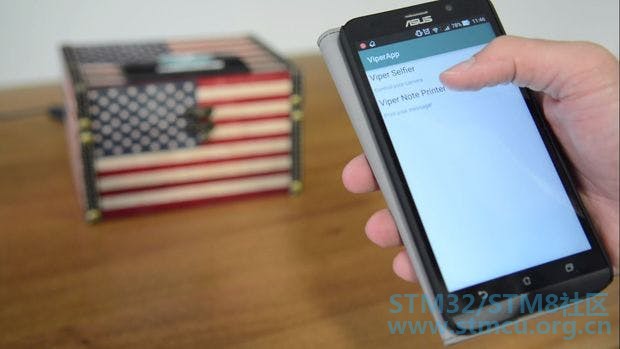

为了更好地了解通过Zerynth应用程序开发接口的功能和理念,请参阅此地址中的示例:http ://www.zerynth.com/zerynth-app/
此时,您必须编译脚本并将其上载到电路板。打开打印机后,这将自动连接到预设网络。
: M4 |) O: K0 h
然后打开Zerynth应用程序,它将搜索连接到网络的“虚拟化”对象,选择感兴趣的对象(在这种情况下,当然是“Zerynth物联网打印机备注”),您可以与打印机进行交互!
