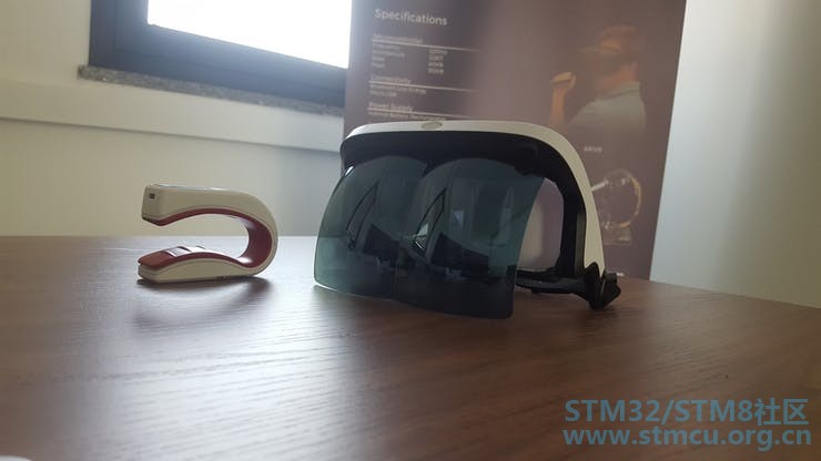

1.2.4增强现实耳机
我们有这款增强现实耳机。它提供了放置智能手机的位置,正面的透明屏幕反映了智能手机屏幕,可以很好地查看智能手机显示的现实和数据。
file:///C:/Users/ADMINI~1/AppData/Local/Temp/msohtmlclip1/01/clip_image001.png

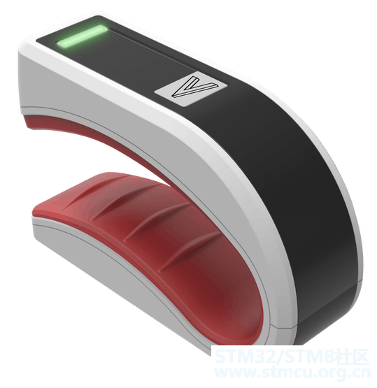

1.2.5 Tactigon皮肤(T-Skin)
1 k2 S6 l) R  P* B- b( E  N
Tactigon Skin是一款可编程设备(带ArduinoIDE),提供了一个漂亮的微控制器单元(STM32,32MHz,32位),配有带加速度计,陀螺仪和磁力计的9DoFIMU。蓝牙低功耗无线电集成在设备中,作为RGB LED和环境温度和压力传感器。其符合人体工程学的外壳提供四个可编程按钮
Tactigon皮肤(T-Skin)
手势控制器变得简单!

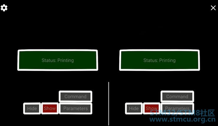

第一个版本,没有输入,只有数据可视化
9 O5 r+ ~5 I9 w) t, p
通过使用此应用程序,您将拥有温度,进度百分比,估计时间,停止按钮以及OctoPrint直接在您的AR设备中提供的更多功能!

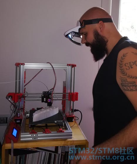

我们使用的AR耳机
% S2 x6 q( }; g$ Q0 v/ x
T-Skin充当人机界面,提供舒适的过程。
该应用程序使用Cardboard SDK,但得益于Processingfor Android VR模式,我们为每个想要扩展其功能,编辑用户界面或输入行为的人轻松定制。

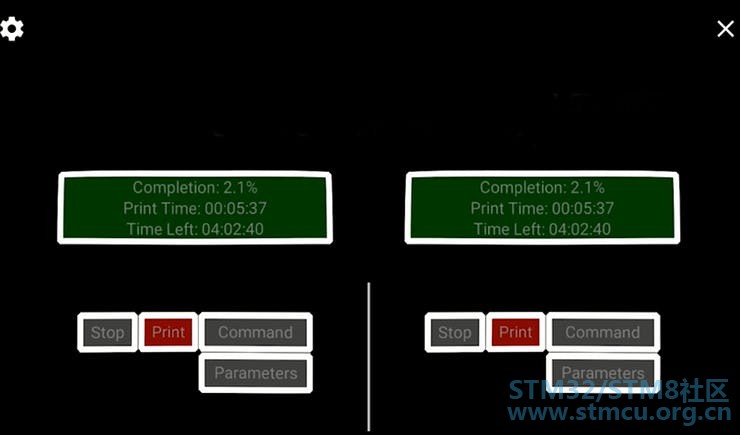

首次与T-Skin集成,浏览温度,进度,ETA ...
* Y" y6 I$ @7 l4 O
* E5 [8 x( d" D1 J/ K

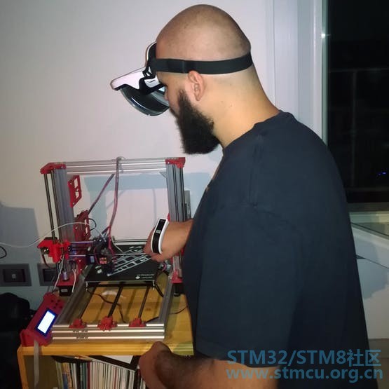

最终结果
您可以在我们的YouTube频道上查看最终结果。使用手势,您可以浏览打印机“参数”,如完成百分比,打印时间和左打印(参见图1)或在“状态”菜单中可以看到床温,工具温度和打印机状态(打印,操作,错误) 。Home轴X和Y保留一个按钮,而Bed Level助手专用另一个按钮。按下“3”按钮并移动手以不同角度移动床(或热端)以检查水平!
6 {& S) o- o+ j$ q- K; M' J
您可以使用“命令”菜单“启动”“停止”打印机。可以使用参数按钮显示或隐藏参数。
