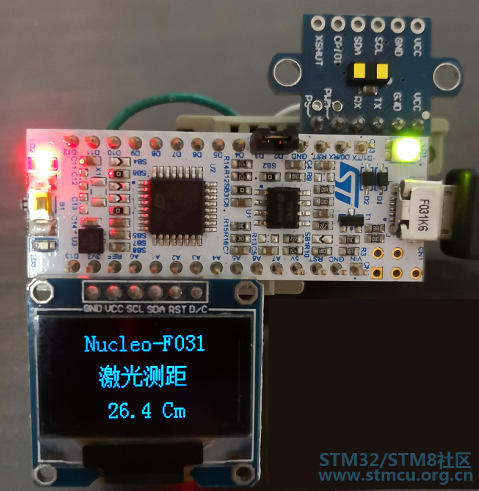

    Nucleo-F031麻雀虽小,五脏俱全。用它来驱动ST的VL53L1X激光测距传感器,是一个经济实用的方案。% y% r$ T7 @& }! M" c1 l2 j- X
* s/ i4 Q, F3 @. q) i
% ~+ a- @. l* F7 d4 w6 f
5 ~% c( F: z) M8 [6 H1 g% z  本方案采用RS232串口通讯方式来驱动VL53L1X。有关VL53L1X的详细资料请参考ST官方:

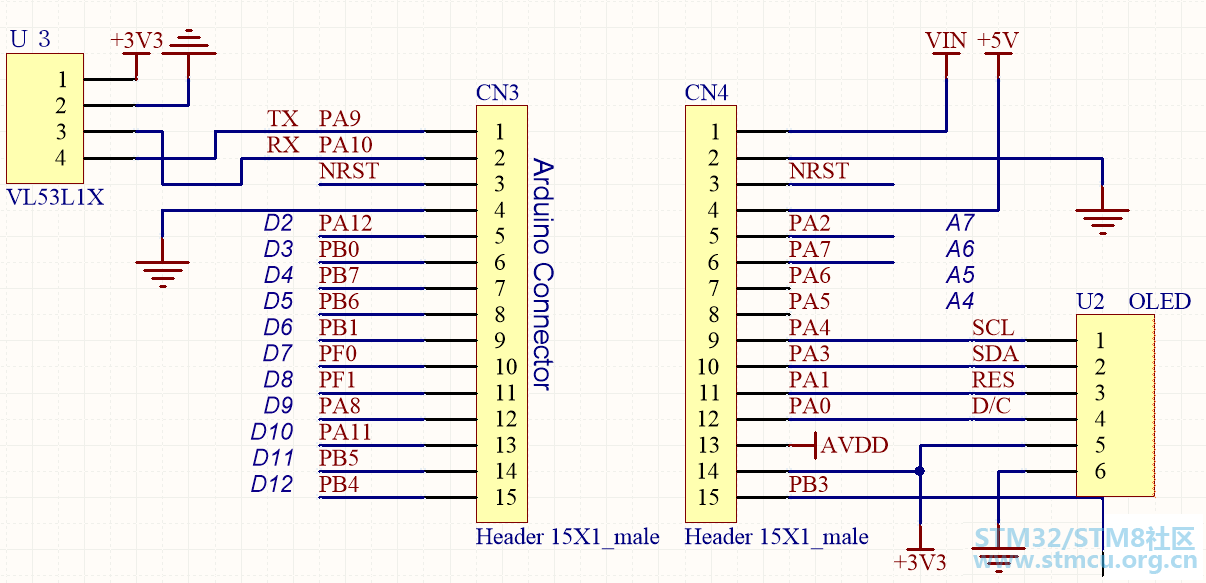

硬件连接:
2 J9 Y/ [& ~3 Q3 T% ~7 _8 T) S5 Q6 k/ U+ E5 n+ N' h3 }
7 P4 L; C4 |# [  Y, e( z6 K. \& Q/ A# Y7 x' G

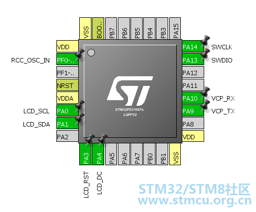

使用Nucleo-F031的PA0、PA3、PA4来驱动OLED显示屏,PA9、PA10是USART1的TXD、RXD。串口波特率9600,8为数据位,1位停止位,无校验。中断方式接收。
  m& l- R. d' t3 Y# X
4 J% A0 M2 L  P8 W/ @( [
% |! V0 f2 ?8 M$ V5 gCubeMX的配置:
9 v) }' j) M6 `& x
CUBEMX.png * A' r  \; H; z8 E( {

; M; u& Y% w5 J运行结果
; M7 Q5 C( @; a: l" P$ B! ~* O4 @' w! q" `& Y; q" z8 o
