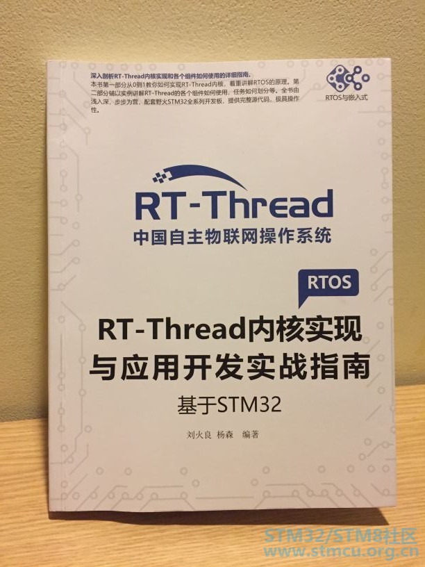

    最近在学习RTOS,正好赶上论坛的读书活动。申请了一本《RT-Thread内核实现与应用开发实战指南》。
7 _5 B3 k9 k$ j. t& x    拿到书,想看一下出版社和印刷信息,没有找到。内部印刷,还没有出版,书店应该买不到吧,野火店里好像可以买到。2 \5 l: V$ l% P! @. P  v

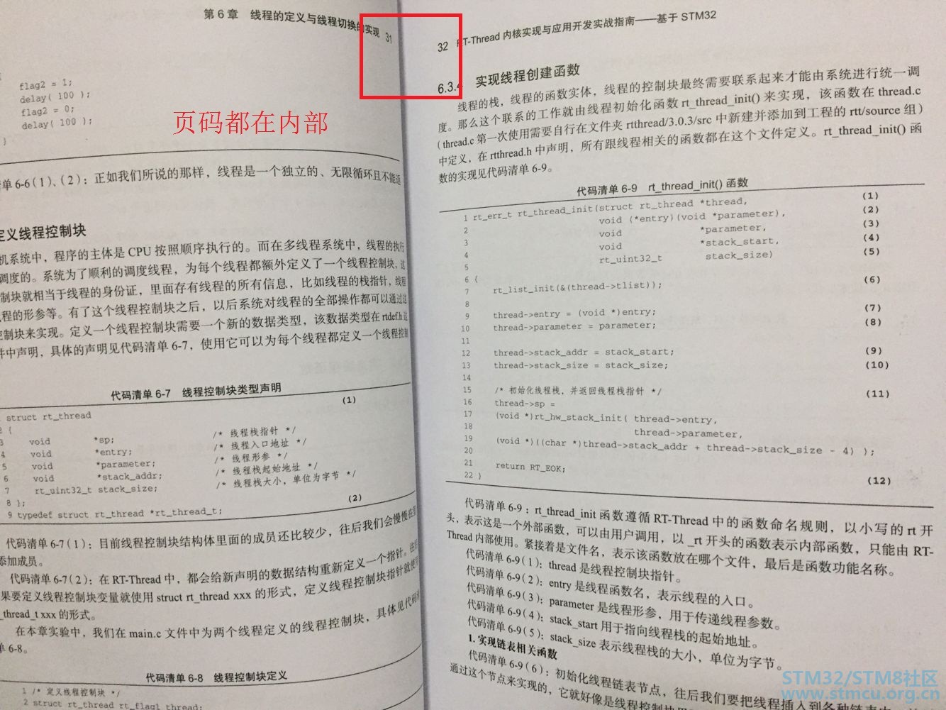

    1.首先吐槽一下图书页码,页码在页面里部,快速翻阅查找非常不方便。

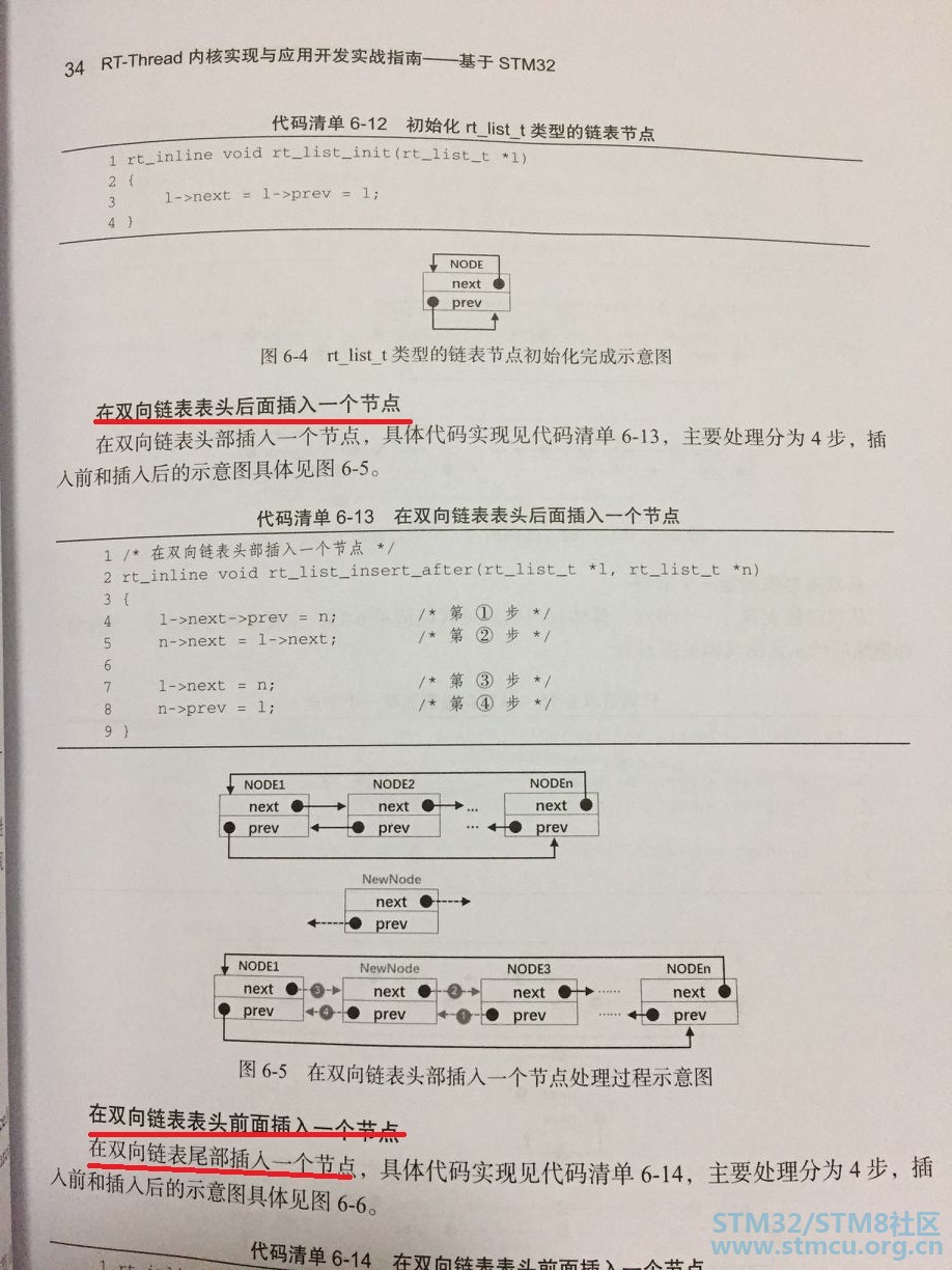

    3.第6章中讲解列表的操作中,我觉得应该先介绍一下rt_list_insert_after是一个在某个节点后插入一个节点的函数,再举例在表头后面插入一个节点的例子。直接说rt_list_insert_after是表头后面插入一个节点不太合适,同理rt_list_insert_before也有这个问题,并且在介绍在表头前面插入一个节点,后面直接使用了在尾部插入一个节点,虽然效果一样,但应该先交待一下为好。- F/ s2 Z! s& C+ q3 b$ o; ~5 r

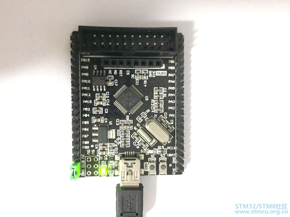

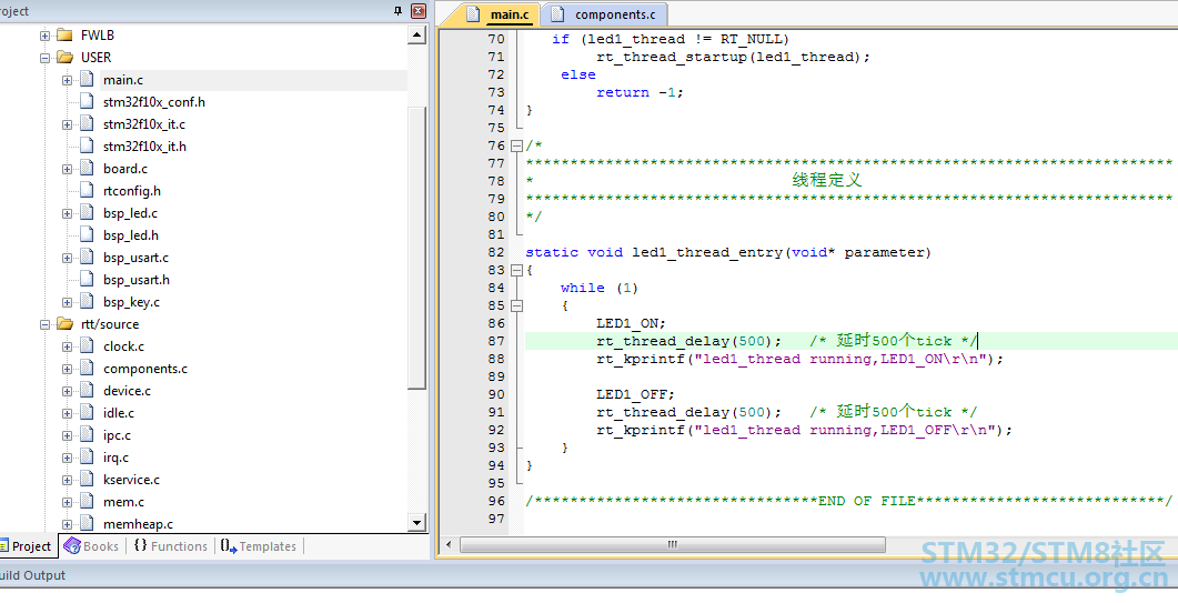

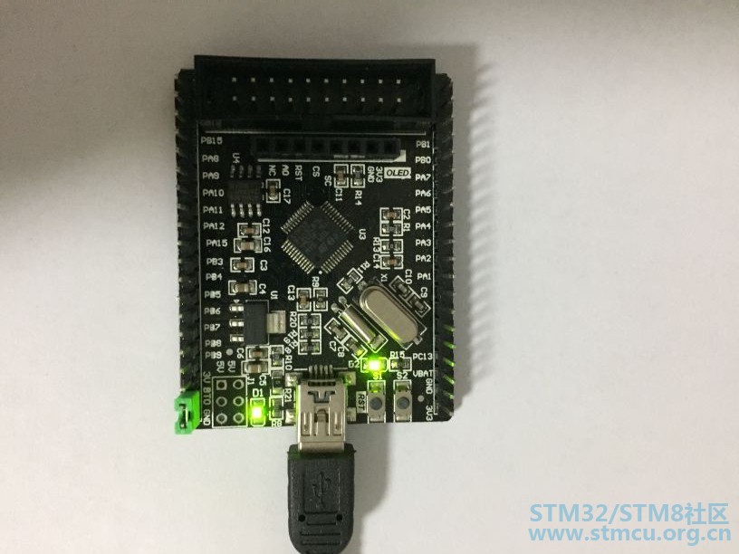

9 @2 M2 f4 B* \) G* t5 P! R1 q& b    只看不练,等于没看。根据书本内容,把RT-Thread移植到自己的开发板上。
/ [; {3 K! ^9 h$ H, Y
    按照第13章内容步骤,搭建好环境,书中使用的野火霸道F103的开发板,根据自己的开发板修改工程。
1 m% p: z& f( Q4 F; j, a. {# H9 a, ^) D+ l& }
2 P' L, u3 r- C! Y
    编译下载测试,成功运行。开发板上的绿色LED等D2闪烁运行。
