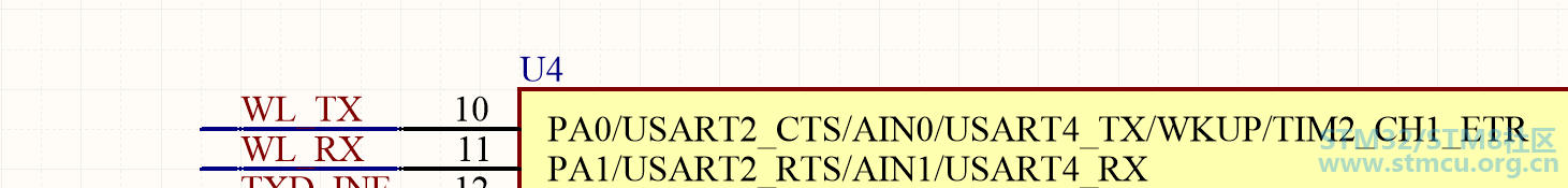

我的一个项目用到STM32F072CBT6的4个USART, 其中USART1,usart2,usart3都是用DMA方式发送,中断接收,都可以工作了,唯独USART4既不能中断接收,也不能中断发送,发送能检测到TXE标志,但是不能进入中断。TXD接口也检测不到数据输出。下面是USART4的初始化代码和部分原理图

从代码上看,没有问题。建议在线仿真一下,看一下寄存器IO配置是否正确。可以使用STM32CubeMX生成测试代码测试。
