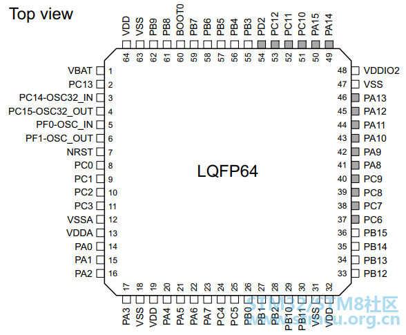

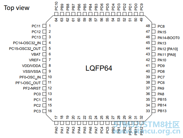

本帖最后由 stm1024 于 2019-1-11 18:27 编辑 1 @- S* q' F3 a / ]! H7 Z, c. A+ J1 `& ~& d. J 拿到开发板,熟悉的套路都是先从GPIO着手,这次通过对比G071和之前的F071,看看G系列在GPIO方面有哪些新的变化。0.Port# s, t" a! X( {: C0 S3 O1 m" B 看参考手册,G071只有ABCDF口,而F071有ABCDEF口,似乎F0更多一些?如果仔细看针脚定义,就知道原因了:& W1 h! F4 K0 S; S# H' Y, m3 l9 W
猜猜看哪一个是G0的针脚定义?当然是右边。通过对比可以发现,G0的针脚定义更加规整连续,应该是在推出之前做过缜密设计,相比较而言,F0系列的就显得混乱一些。 0 K6 N2 s! L+ l2 I3 s$ ^ 1.寄存器1 |4 {+ c% K0 \) |9 C4 L' R$ M F、G系列GPIO的四个基本配置寄存器GPIOx_MODER,GPIOx_OTYPER, GPIOx_OSPEEDR and GPIOx_PUPDR 是少不了的,两个数据寄存器GPIOx_IDR and GPIOx_ODR同样也是不可或缺的,最后一个就是Bit set/reset 寄存器(GPIOx_BSRR)。这是相同点,而且通常我们使用GPIO寄存器用的最多的也就是这些。那么不同点呢?首先是锁存寄存器GPIOx_LCKR,F0系列上,只有Port A和Port B有,而在G0系列上面则是所有的寄存器都有。 ' U9 f0 S5 V# l& j( f 2.特征4 r7 E9 J* H) X3 F+ J 这个方面没有太对的变化,不过得益于G0的GPIO数量的增加,因此Alternative Function不像以前F0那样,有些针脚最多要支持16个AF,G0系列最多只支持8个AF。 5 _/ G+ j% C8 e5 Q+ a/ m @ 3.功能 GPIO的常规功能基本上与F0系列保持相同,但是也增加了一个新的功能:USB PD / Dead battery support 这项功能应该是支持Type-C Power Delivery的,也是我目前比较关注并想了解的一项功能,不过官方尚未就GPIO对此项功能做详细的解释。. ]* }' D1 s2 M2 ~; \
