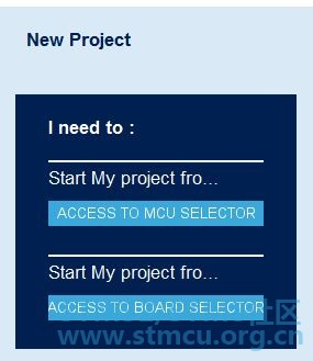

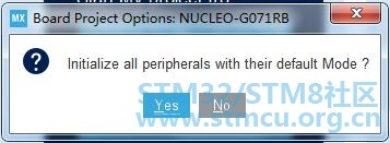

+ s" C; @. e! J( v8 \首先我是通过选择Board新建的工程,所以会有一个NUCLEO外设初始化的选择,可以省点力气。通过MCU新建也是一样的。$ k3 |# Z4 ^9 A( \% F
新建.JPG 初始化.JPG 6 ?) k% q9 h# H# a4 J! c

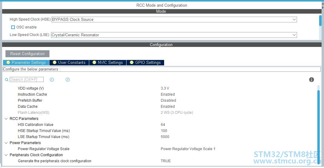

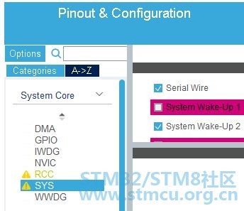

其次,RCC、SYS、LPUART都是默认的。
8 ~9 S1 E8 t# ~- V' L/ a0 X9 l RCC.JPG
* q  _2 \9 m4 Z3 c" W用SWD下载的话记得勾选“Serial Wire”,要不下载之后就不能再下载了。不过这个板子有个复位跳线帽应该好整,出了问题可以复位下载试试。

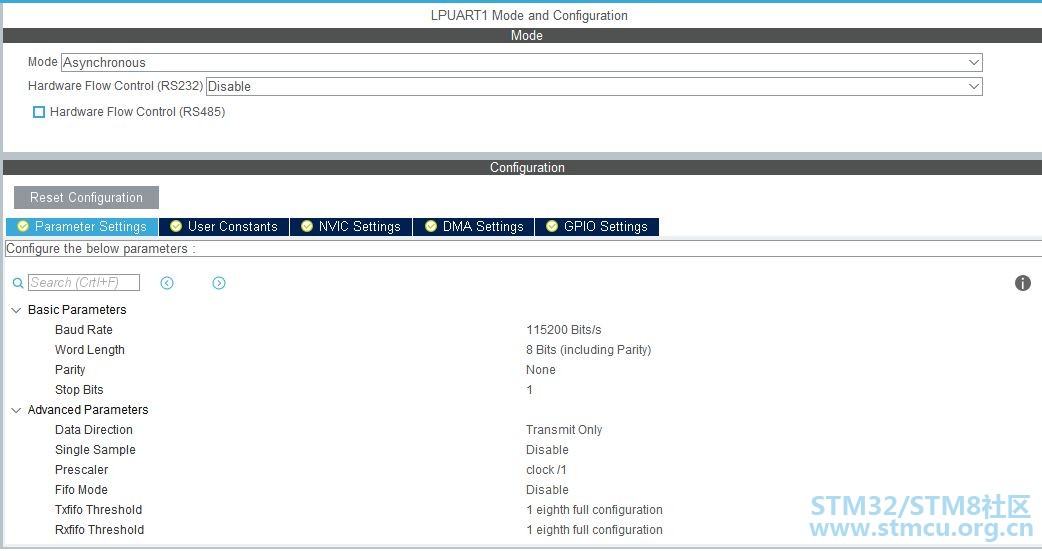

LPUART1,异步模式自己改下常用参数就行了,“Data Direction”模式选择是我个人只需要发送。/ |! W( J2 }. w7 O
LPUART.JPG 9 i# f2 y+ ?& D  m4 M

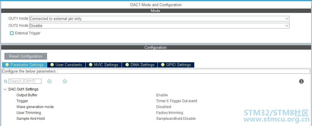

DAC输出简单点,选择仅连接外部引脚就行了,另一个连接外设的选项就是连比较器之类的。需要通过定时器做触发事件(基本定时器就够了)。

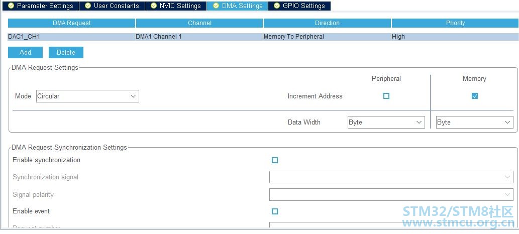

DMA通道不用管,方向是内存到外设。选循环模式,到时候打开了就不用管。“Data Width”选1个Byte就够了,方便点,不用取高低位。$ ^# y7 W" W" c" @
DAC-DMA.JPG % }  N- E6 k7 `6 ]' p

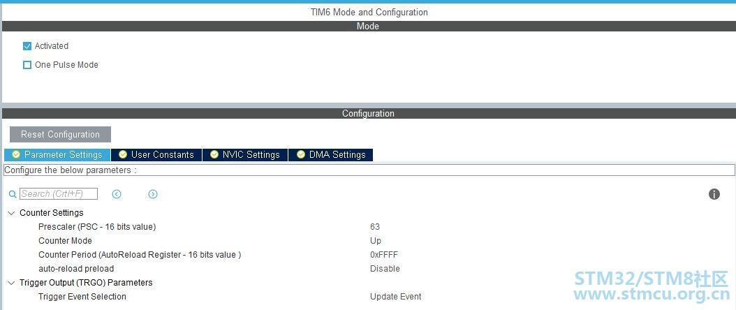

定时器6是基本定时器,我只需要它一个计数触发的功能。! C! t; i  g% Y) `9 T
Prescaler是定时器预分频,定时器实际时钟频率为:主频/(Prescaler+1),& ~& c5 y6 i$ q" F+ ]4 U
Counter Period是定时器周期,当定时器开始计数到Counter Period值并且重复计数寄存器(Repetition Counter)为0时更新定时器并生成对应事件和中断,. f, u  |6 T. b8 a3 C9 ~( Y
最终定时器频率计算为: 主频/(Prescaler+1)/(Repetition Counter+1)/(Counter Period+1(也可能不需+1)),比如需要产生20ms周期定时,可以设置为:64MHz/(63+1)/(0+1)/(19999+1)=50Hz,即20ms周期。我现在设置16位定时器的最大数,64分频的话就是65.535ms。* e5 z7 V2 P8 J" I

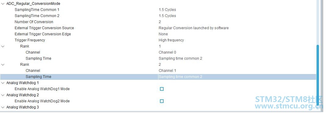

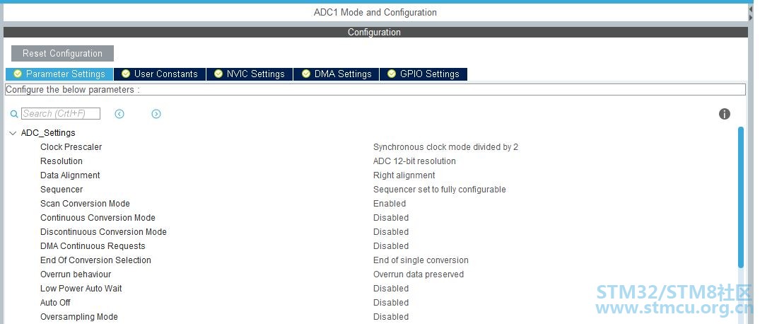

7 c1 M. }0 \9 B接着是ADC,我写了2个通道(但是只用了其中1个)。我没有选连续转换和DMA连续请求,所以在程序里还需要循环开启ADC转换。ScanConvMode扫描转换,是根据你的转换通道数自动设置的,转换序列中如果有超过一个通道需要转换的话,那么必须开启扫描模式,否则的话,时钟只转换第一个通道。, L% W- J, T9 g0 x( |& O' T

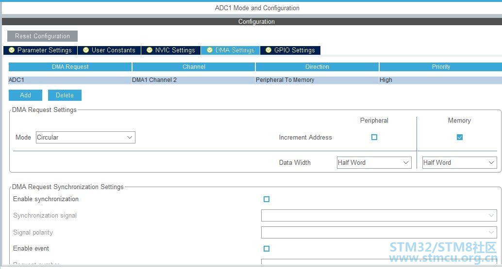

7 ]# ~' W5 r+ jDMA通道不用管,方向从外设到内存。选的半字“Half Word”,代码里还需对取的值取低12有效位(因为上面ADC参数我是右对齐)。& d. T- a& B/ _+ I, g2 y

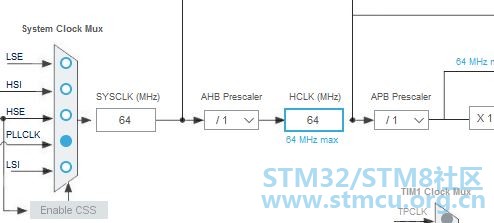

HCLK改为64后直接回车,它会自动配置。* M8 i$ w: r- j& @1 T4 ^# G/ l

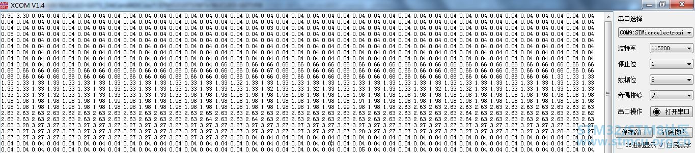

最后是结果,一共6个值,0.04、0.66、1.33、1.98、2.63、3.27。符合我的预期。我的输出值是0x0,0x33,0x66,0x99,0xCC,0xFF。+ J' Z, i' s% u- S' j
