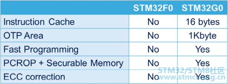

本帖最后由 stm1024 于 2019-1-18 11:15 编辑 0 ?, k/ |; N' Q5 ^ Flash现已成为MCU的标配,Flash的特性在决定了MCU的一些功能,如代码大小、执行效率、FDU等。了解一款MCU的Flash显得很重要,这里测试一下G071的Flash。 先看看和F0存在的不同。flash的大小就没必要深究了,主要的区别如下:! A2 t8 v0 q8 S; n2 y/ r- C5 K i
1.指令缓存。Flash控制器含有一个8字节的预取指缓冲器和一个16字节的指令缓存。# a w& O+ f# R 2.OTP区域。所谓的OTP,也就是one time programming,这个区域可以按双字方式写入数据,而且只能写一次,如果写入的数据有一个bit不为0,则以后这个区域就不可更改了,可用于存取非擦写的用户数据。9 c2 U4 ~/ ^# h& \! T 3.快速编程。官方给出的数据是22ms的擦除时间和写入每双字时间为82us。& h" c! m& H" ~$ @2 {! f3 g- \ 4.PCROP。这个是proprietary code readout protection的缩写,用于保护代码,其代码只能用来执行,而不能被读取或写入。至于Securable Memory,则是安全储存器,该区域不能被非安全区域外访问, 5.ECC。ECC是Error Correction and Checking,即错误检查和纠正。能检查2 bits的错误,并能纠正1 bit翻转错误。 2 w" F- Y4 O! s! ]! y- A- n) f- B 再看看Flash的组织。见下图:- b; p5 s2 q1 C) W5 M

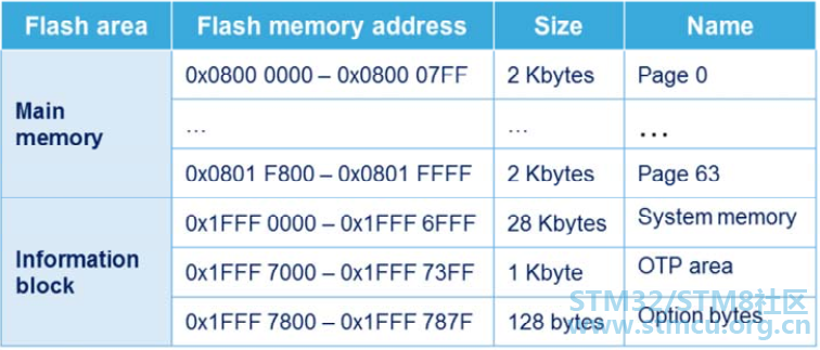

Flash主要分为两块,分别是主块和信息块。主块就是常规使用的Flash,通常也是我们程序的入口地址,这一块可以随便使用。 而信息块则包含了系统储存器,OTP区域和选项字节,Flash的操作方式按下图:* F/ S- }4 E& ^

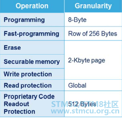

编程需要一次写入8字节,也就是粒度为64bits(实际上是72bits,还有8bits的ECC)快速编程为256字节(仅支持Main Memory),快速编程因为不检查所写入的地址,因此比标准编程快了约37%。擦除可按2KB的页或者整个擦除(128KB),但花费的时间相当。: m7 ^: q- c9 D: d7 {3 J5 R 在选项字节的配置上,和F0系列没有差别(或者我还没有发现)。 以下Flash编程测试代码:

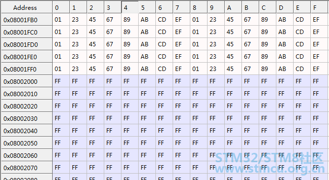

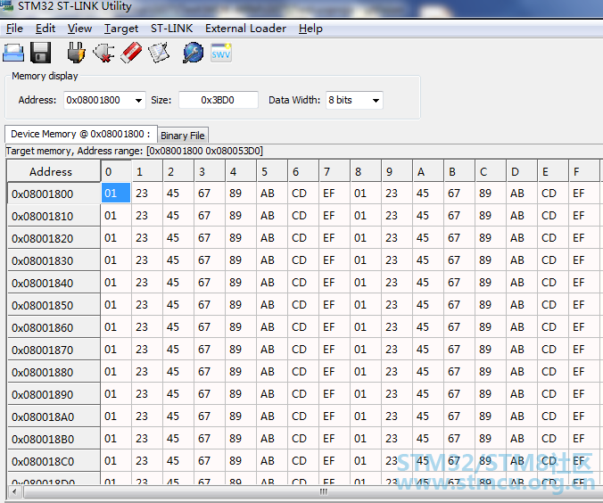

不得不说,有ST Link Utility就是好,直接Dump Flash。) Y+ p8 @5 T6 H2 e& F 此外,可以看到刚好改写数据是1页:* W' n' G! p4 L7 v
因为0x2000-0x1800=0x800,也就是1 Page的大小。 : x# V6 _# p& F I6 N ^- {) @$ W; e) D2 Y$ H, b |

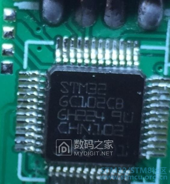

这命名方式不太符合ST家的风格,而且目前从官网看,也就只有G070,G071,G081三个大系列。% l' R; R1 e6 K5 s

这个文章中的,一位买了STLINK 主控是stm32gc102cb- y; f/ I3 ~# ?( p0 `( }
