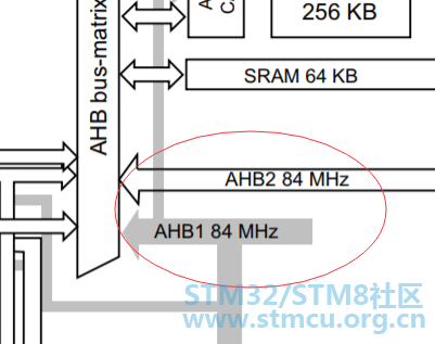

STM32F401 AHB 时钟频率
linxuehua163 提问时间:2019-1-20 00:15 /

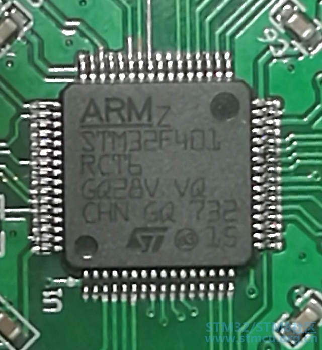

STM32F401RCT6 AHB 时钟大于30MHz 程序就不运行了 停在
__weak uint32_t HAL_GetTick(void)
  return uwTick;

radio2radio 回答时间:2019-1-20 11:22:02
在CubeMX上面配置一个简单的项目,然后研究一下自动产生的代码,时钟部分是怎么配置的,对比你的原来的代码,总会找到原因。
