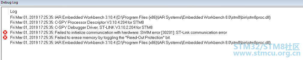

STM8-SO8-DISCO之第四个工程-8S芯片锁下载的疑惑

zhdzhd 回答时间:2019-3-1 17:27:20
toofree 发表于 2019-3-1 16:15
没有屏蔽TIM2的CH2通道吧,这个通道用的就是SWIM管脚。如果是这样的话,你测试一下管脚上的波形,看是不是 ...
多了个提示;这下可能真的锁了
zhdzhd 回答时间:2019-3-1 17:38:27
应该没有PWM波形的,因为LD1是常亮的。
