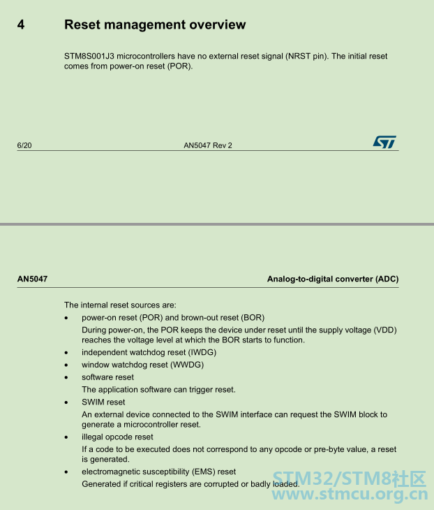

之前发过贴,如果是SWIM功能的话,无解。
复位,只能靠上电复位;复位完成后,立马就跑程序了。要想在上电完成,在跑到对SWIM管脚操作之前,进行正常SWIM连接,太困难了。
以老兄的经验来看,上面的方法能不能让芯片复位来解锁?
刚看了一下,如果真锁了,是永久性的,无解!!

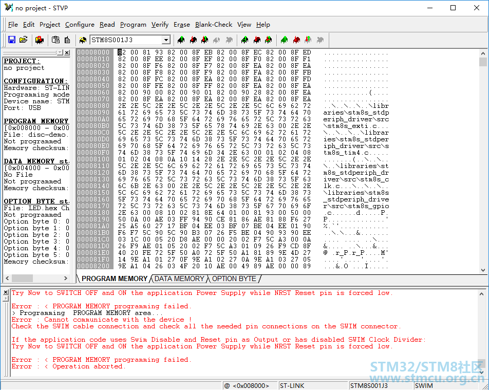

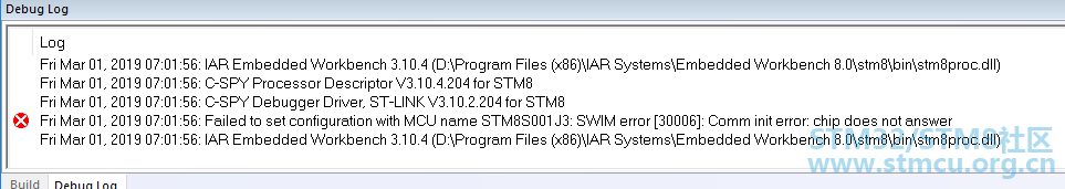

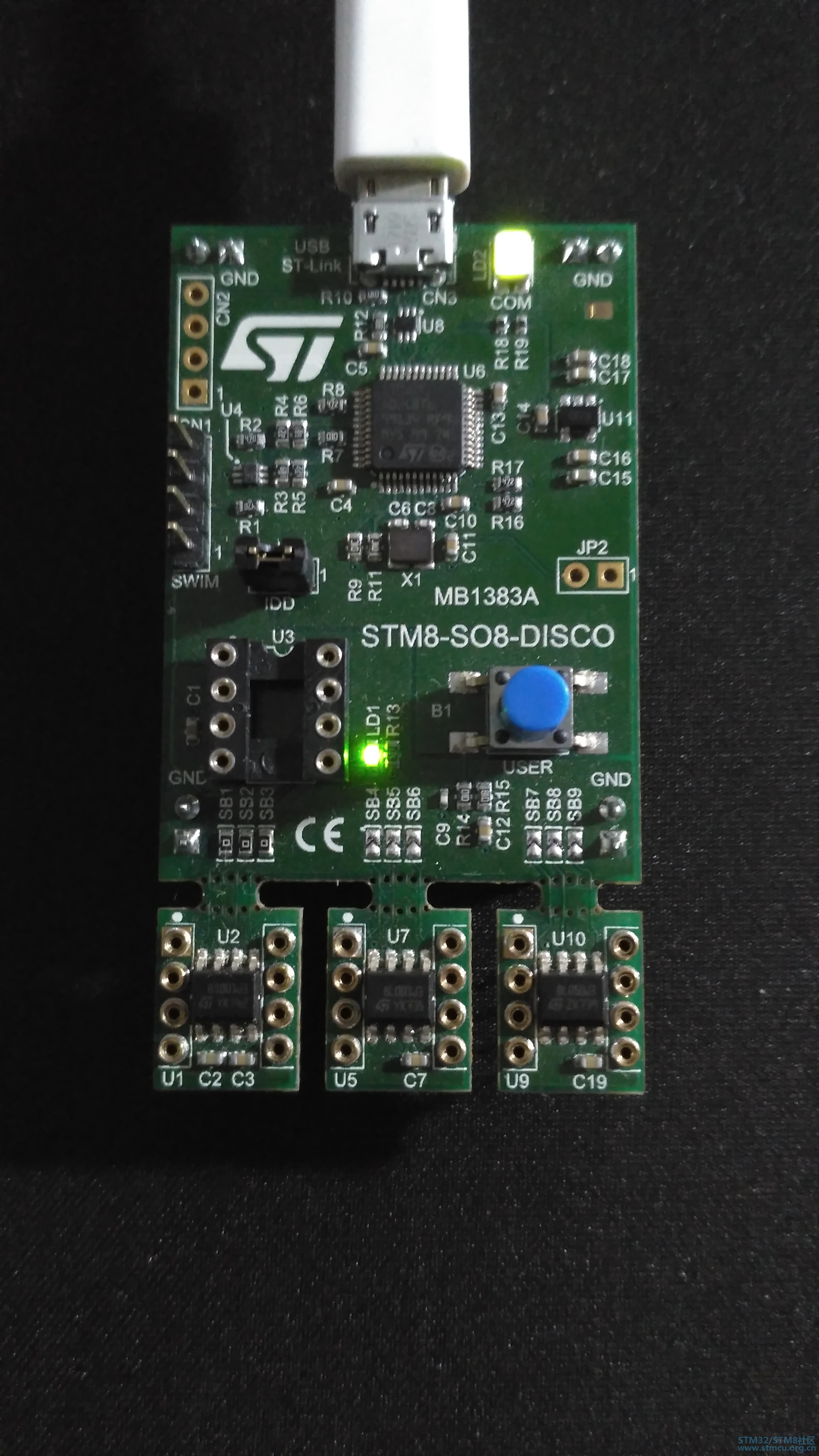

代码中没定义过。上次应该是初始化了,LD1和KEY跑的是出厂程序!这次是LD1常亮,KEY没反应!!

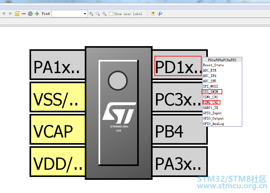

曾经使用过SWIM管脚对应的其它功能,并且在程序最开头没有加延时的话,那么芯片被锁了。
点评
看来只能换芯片了
就跑了个TIM2的PWM,下载后就这样了
老兄,请问怎么刷?谢谢!
就你使用这个软件就可以,擦除下芯片
没有用TIM2_ CH2,所以我才奇怪!
因为芯片无应答,所以STVP中的擦除按钮都是灰色的!
