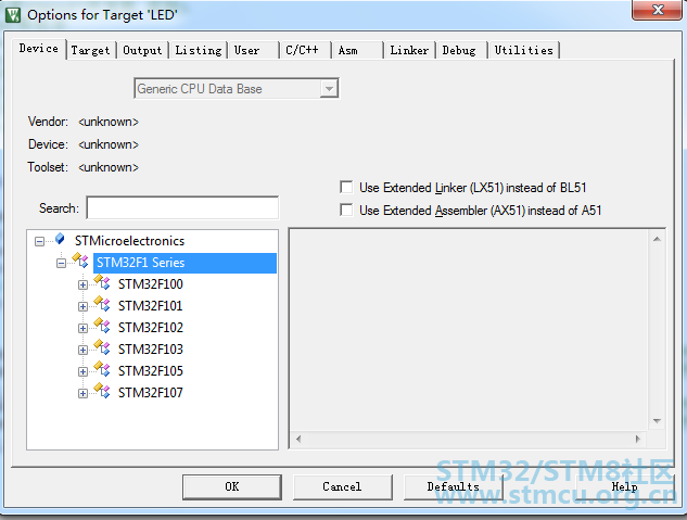

大神们,近期从实验室找到一块f7的板子,想用一下,但是建工程的时候,在device中没有发现f7的芯片,如下图:       微信截图_20190307115322.png

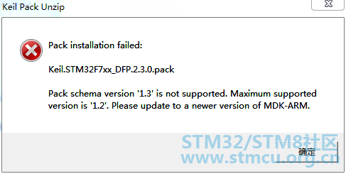

于是我就从网上下载了f7的固件库,但是安装的时候发现了问题,提示是这样的
应该怎么解决呢?想更新MDK-ARM的版本,但是不知道怎么更新,希望大神给与详细步骤。

F7 2.3.0的包都不支持,你的MDK是有多老?
去Keil官网下载最新MDK版本,要填写资料才能下载。或者去别的网站下载,起码下载个2016年以后的MDK版本吧。
安装后要破戒,你知道的。
随便搜一个也能下载

the_newbie 回答时间:2019-3-9 22:07:31
去Keil官网下载最新MDK版本,要填写资料才能下载。或者去别的网 ...
多谢老哥,已经解决了,我这个MDK是有些年头了哈哈哈
