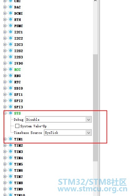

废鱼 回答时间:2019-3-21 10:45:20

七哥 回答时间:2019-3-21 11:02:58
是“使能”,还是“失能”?
根据二楼设置,对比一下Disable和Enable时生成工程中代码的区别。
