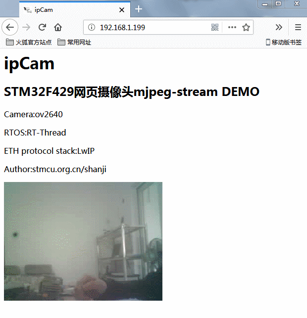

5 I6 d+ N6 y# l* K2 j4 g1 F# r距上次分享了个网络摄像头的示例也有一段时间了,用的裸TCP协议,这次来玩玩不同的花样,网页摄像头mjpeg-stream传输,用HTTP协议。网上搜了下,清一色的在Linux下实现的,在单片机上实现的还真没找到,为了玩起来,只能琢磨linux下的代码。
) R( g3 C- r- \, Y' @, g0 n        一、先把网页做出来
/ X1 K8 d. J( f      网页端的实现比较简单,用img标签,例:. x& t* v! }9 L& n+ p
<html>7 Y7 F* u" d7 X9 `9 ]
      <head>
2 [2 ?+ q$ \! W8 b/ k' X/ \      </head>
; I; D, p! v+ K      <body>0 X! X/ l. O3 J) v, x
      <img src="http://192.168.1.199:80/?stm32=mjpeg">,此处的ip指的是服务器的ip。
: R! T$ F1 k0 j% J% B      </body>
8 k/ U0 x( I" E( l6 K3 ^8 i8 B0 _</html>3 c2 x$ q. I6 S' J5 {5 o
      二、 服务端的代码实现8 n9 t1 o, M6 E6 C; d
      要在网页上看到不断刷新的图片,服务端需要发送如下的相应包8 i2 U( v$ q* l+ f# \
     HTTP/1.1 200 OK\r\n
3 P7 g, C. E" P6 ~) j0 w9 V# c" E8 G# |
     Content-Type: multipart/x-mixed-replace;boundary=xxxxxxxx\r\n\r\n   //boundary后面的字段可自行定义
     关于multipart/x-mixed-replace和boundary网上有很多专业解释,我就不copy了,知道怎么用它就对了。
    要发送图片时的数据包格式是
  --xxxxxxxx\r\n
   Content-Type: img/jpeg\r\n
   Content-Length: 2048\r\n\r\n  //此帧图片的大小
   循环发送这样的数据包给网页,网页上就能看到不断刷新的画面了
   有了上面的基础,就可以开始码代码。
    关键代码:
     程序中使用了RT-Therad RTOS,用socket编程。

发送完第一帧图片后,循环发送前面介绍的图片数据格式,就能看到摄像头的实时画面了。
