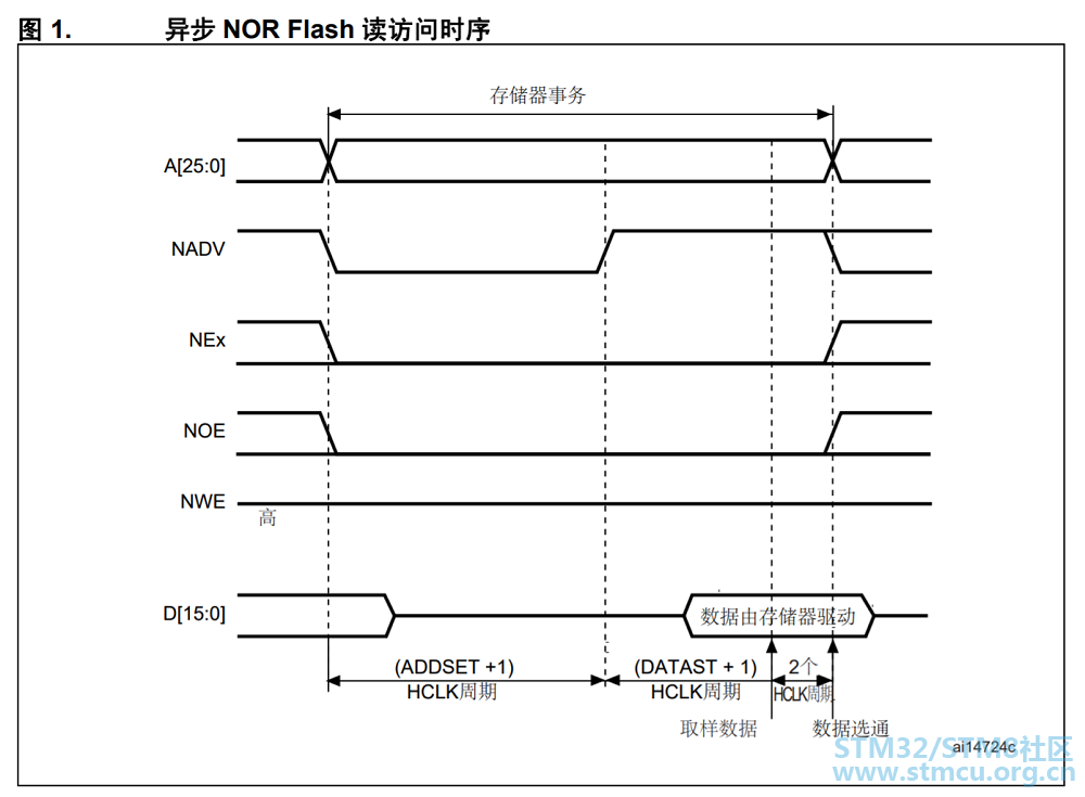

TFT LCD 与 FSMC 的硬件连接大容量 STM32F10xxx FSMC 接口4 A+ {! h5 [) g0 V & V, M2 E" g, @) q# x 前言 ( a: [9 r+ g5 F7 ] 交互式界面被越来越多地集成于多种应用中,例如医疗设备、过程控制、手机和其它手持设备。这些界面主要基于使用彩色 LCD 的图形 HMI (人机界面)。 对支持彩色的需求在全世界范围内极大增长。本应用笔记旨在讨论这一问题,它说明了怎样使用 STM32F10xxx FSMC(灵活的静态存储控制器)来驱动 TFT 彩色 LCD。本文首先说明了怎样将彩色 LCD 连接到 FSMC,然后提供了一个 TFT LCD 接口样例。 1 s1 ~# W" d9 c9 ^ 与本应用笔记一起交付的演示固件、STM32F10xxx 固件库、以及其它此类固件可从意法半导体网站下载:www.st.com。 1 STM32F10xxx 灵活的静态存储控制器 (FSMC) 概述 2 r; a# r& b$ u! V5 F9 b' W STM32F10xxx 灵活的静态存储控制器(FSMC)为嵌入式外部存储控制器,可使 STM32F10xxx微控制器与多种存储器接口,包括 SRAM、 NOR Flash、 NAND Flash 及 LCD 模组。 - T+ v' h- R' F( T- M 4 x% i+ E/ G7 |; W& e/ n) w FSMC NOR Flash/SRAM 存储区域适合 MCU 并行彩色 LCD 接口,将在本章讲述。 1.1 FSMC NOR Flash/SRAM 存储区域说明 1 x5 _% ` U1 x& p/ K FSMC 提供了如下特性以控制 NOR Flash/SRAM: * _3 M. O% {* O* e" K ● 选择将要用于映射 NOR Flash/SRAM 的存储区域:有四个独立的存储区域可用来与NOR Flash/SRAM/PSRAM 接口,使用单独的片选引脚选择每个存储区域。 ● 启用或禁用地址 / 数据复用特性 ● 选择要使用的存储器类型:NOR Flash/SRAM/PSRAM % p+ E. c' i6 O9 z ● 定义外部存储器数据总线宽度:8/16 位 ● 对于 NOR Flash 同步存储器,启用或禁用突发访问模式 ● 配置等待信号的用法:启用 / 禁用、极性设置、时序配置 ) Q. L. g$ G$ X. _8 l, Z" Y8 ^! g ● 启用或禁用扩展模式:此模式用于为读写操作使用不同的时序配置来访问存储器。 3 _$ ~( j" } X* h8 f* T1 Z ! k6 L% X9 L5 L7 g. }5 j 因为 NOR Flash/PSRAM 控制器支持异步和同步存储器,所以用户应根据存储器特性,仅选择有用的参数。 FSMC 还提供了对多个参数编程,以正确与外部存储器接口的可能。取决于存储器类型,一些参数会用不到。 + s, h3 ? y' M# |5 t 若使用了外部异步存储器,则用户必须根据存储器数据手册中规定的 AC 时序信息,计算并设置下列参数: 5 X- A+ ]' j$ ]8 o: `: O ● ADDSET:地址建立时间 ● ADDHOLD:地址保持时间 ( o- y$ n+ T4 l7 v) ?/ l# E j2 A ● DATAST:数据建立时间 - v5 X, ?& `2 Q7 u3 a3 l5 V ● ACCMOD:访问模式 : {- g, D- x2 D+ ?" L! t 此参数可让 FSMC 灵活地访问多种异步静态存储器。若存储器支持此类特性,则有四种扩展访问模式可使读存储器与写访问同时使用不同时序。 & X, |9 a, k1 e- [( f0 h( X 当启用扩展模式时,FSMC_BTR 寄存器用于读操作,FSMC_BWR 寄存器用于写操作。 - W: V- ?$ A) @1 c. a. h {0 h( B+ | 当使用同步存储器时,用户必须计算并设置如下参数: ● CLKDIV:时钟分频比 ( h( m- T5 g" P6 ^5 s" }& z ● DATLAT:数据延迟 / c' R! ?. ^3 t 请注意,若 NOR Flash 支持此模式,则读操作可为同步,而写操作一般为异步。 , p! l- e- L$ p* h( V9 V4 H 当编程同步 NOR Flash 时,该存储器会自动在同步和异步模式间切换,因此在此情况下,必须正确设置所有参数。 图 1 和图 2 显示了在典型 NOR Flash 访问期间的不同时序。 ' c3 D! d- `3 e6 l( m' I; L, t
