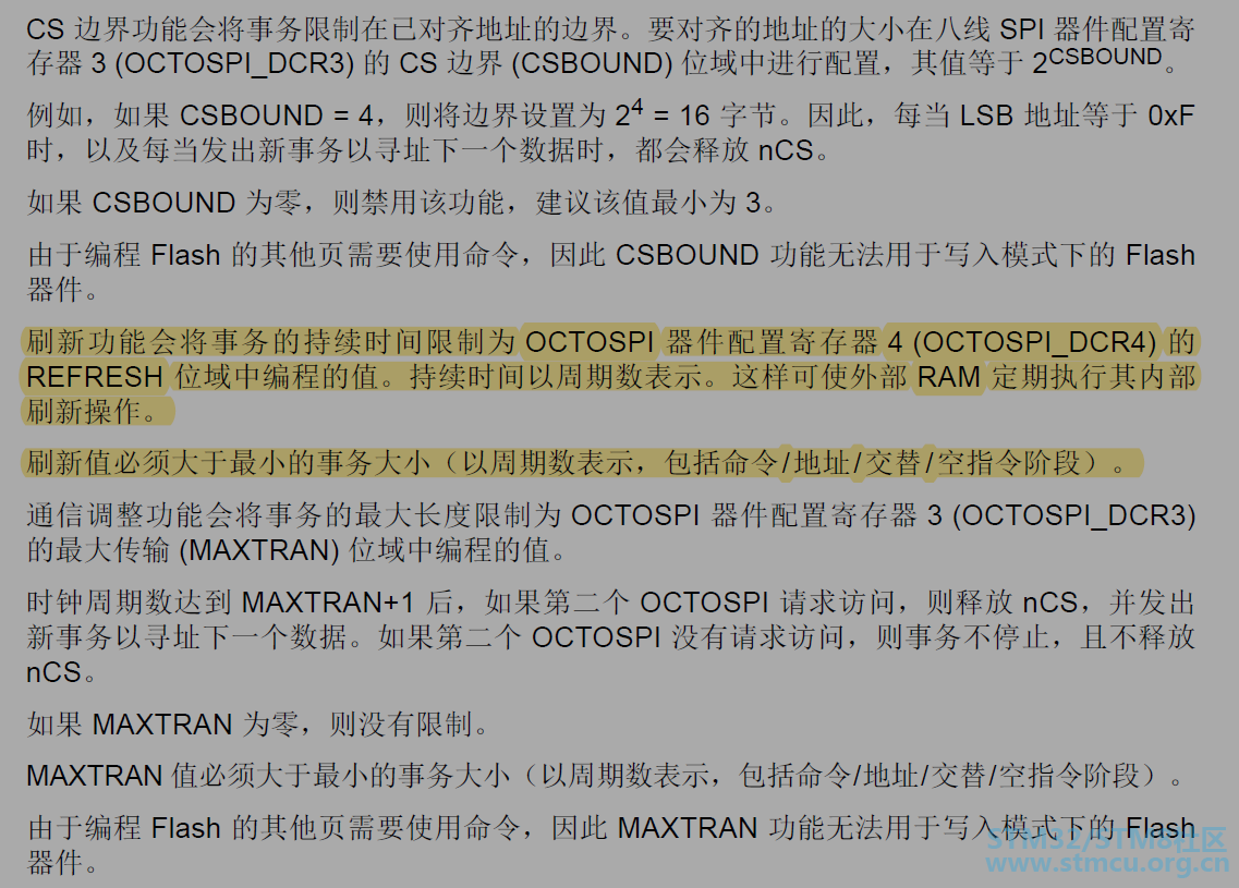

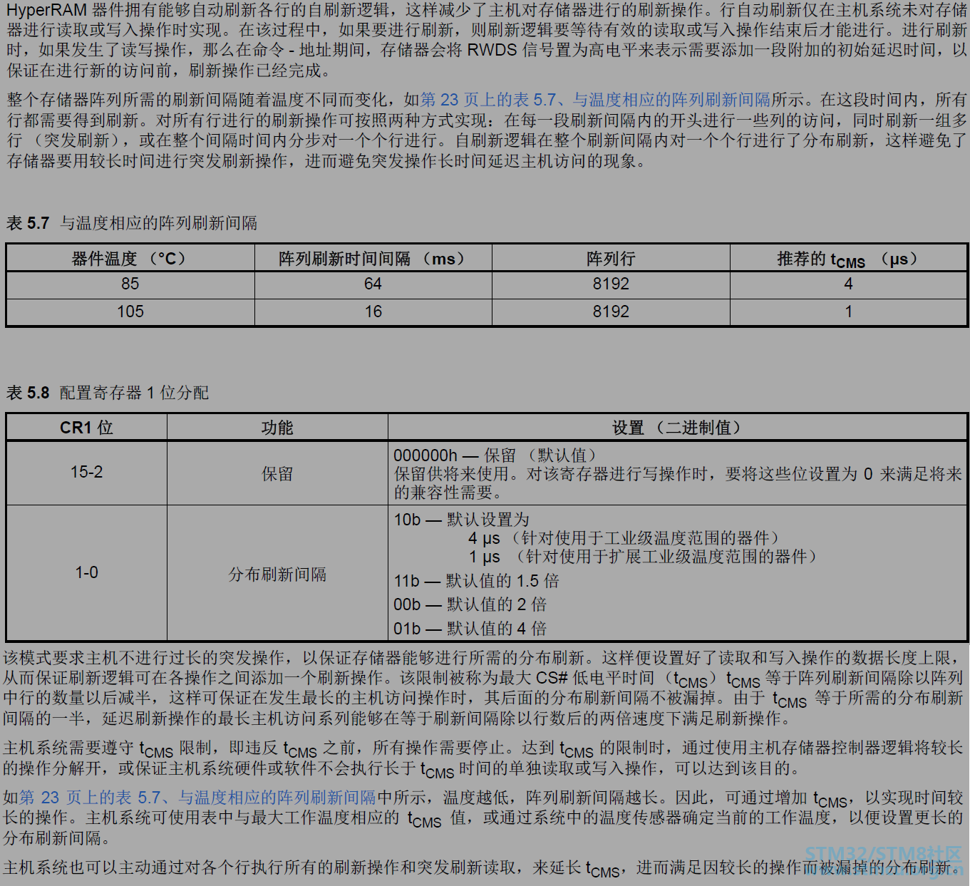

L4+系列有OCTOSPI接口,支持HyperBus总线的NorFlash和SDRAM器件。看了Hyper RAM的手册(ISSI的IS66WVH8M8BLL),里面有求一个事务的时间不能超过4us,否则RAM内部自刷新来不及执行,L4+的手册里也讲到了这块,相关寄存器是DCR3和DCR4,但是看了官方开发板 STM32L4R9I-EVAL的程序,里面根本就没有配置一个事务的最长时间,DCR3和DCR4都没配置,这是怎么回事?按照手册说明,不配置的话读写时间超过这个时间会有问题。不知道例程里没配置是什么原因? L4+的手册描述:
ISSI的IS66WVH8M8BLL手册描述:
