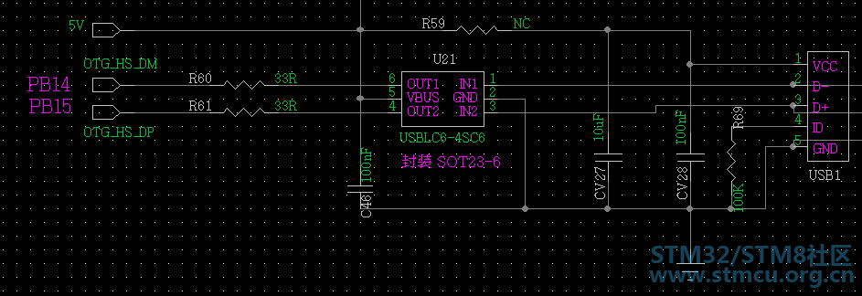

请教下,关于使用USBLC6-4SC6 这个芯片,我每次使用都是失败告终 ?
从图上看貌似应该是没有错啊,实际使用可就是不行
非得把它擦掉后在 1-6脚焊割 0欧电阻
                          3-4脚焊割 0欧电阻就好,
请问下这是怎么回事啊,是我使用的方法错了吗 ????

看下图片,你用错了!!!

应该是我搞错了, 如果是 2SC6 就可以按照我的那个方法使用了,哎,
悲催了, 4SC6 可以接 2组信号啊,结果我却结成了一路信号,最后导致信号不通了,他奶奶的,大衣了

把1/6,3/4短接,这样的话就可以同时兼容 2SC6 和 4SC6 了。
