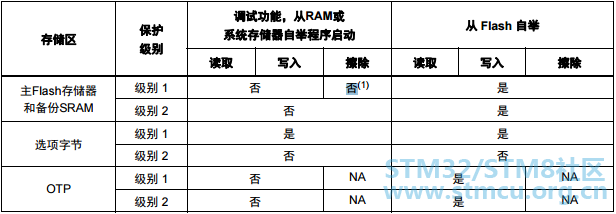

表 1描述了从内部闪存启动,或在调试,或从SRAM或系统内存引导加载程序启动时,对闪 存、备用SRAM、选项字节和一次性可编程字节(OTP)的不同访问。
表1. 访问状态 vs 保护级别和执行模式
