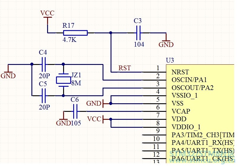

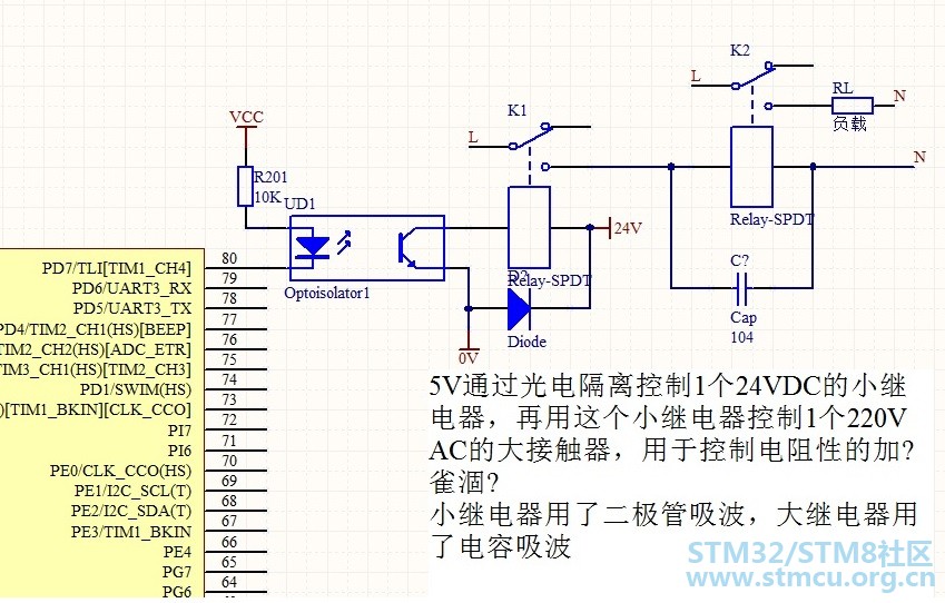

继电器控制电阻性加热负载,在继电器释放时经常导致STM8S208系统复位重启,甚至死机,做了各种能想到处理(包括屏蔽),均无果。(电源是220VAC是共用的,经开关电源转变为24VDC+5VDC双直流电源)。转请教各位如何处理,叩谢!

根据各位的建议的思想,现将K2功率输出继电器更改为24VDC电源,同时也增加了续流二极管,而且此电源为单独配置,与主板电源没有直接关联。结果比较理想,连续自动模拟通断循环测试72小时,均无出现系统复位现象,貌似解决问题。

使用24V功率继电器,需要更大的24VDC功率,因空间有限,设计时是希望开关电源小点,故选用了外电源220VAC来驱动功率继电器。
还是因为空间原因,无法使用固态,负载功率很大,固态的散热问题解决不了。另,布局布线不合理,是指哪方面,主板上的?主要要注意会什么样的问题?

先前用示波器观察MCU的电源(5V)能看到在继电器动作时偶有明显的高低脉冲出现。为此在5V上增加的电容(去偶和滤波),同时220VAC入口增加了相关的滤波器件,也用了屏蔽手段,但效果均不明显,只是减少了复位的次数,无法根除。

K1应该使用5V继电器,单独一组5V供电。同时在K1触点间加接RC火花吸收电路。而K2不应该集成在与CPU同一PCB板上。

这是布局布线不合理造成的吧。
如果24V与系统VCC也是隔离的话,在光耦上已经能做到与外部AC完全隔离了。
既然你的AC220V都是共用的,那么为何不用一个24V功率继电器直接控制交流负载呢?
再或者直接光耦都不要,直接接一个5V大功率固态继电器。

K1是在主板上的,24V与5V是隔离的,K2不在主板上,但因空间有限,所有器件是装在1个400*400*170(mm)盒体内的,所有离得比较近,K1触点的RC吸收也曾加过,没有什么效果,

K1二极管放错位置了,K2也需要这样的二极管,MCU最好通过驱动三极管驱动光耦。

应该先区分一下是电源的问题还是辐射的问题吧,用示波器观察一下MCU电源和MCU的复位脚在继电器动作的时候是不是有明显的高低脉冲。如果有明显的高低脉冲可能要想办法在电源这里解决,加电容,屏蔽,隔离,拉远距离,慢慢找。

单片机复位应该和继电器释放时的反向电流的影响有关,大继电器用电容吸波速度太慢,你反向加快速二极管试试,和小继电器一样。再有PCB布板的时候敷铜不能敷到继电器的常开、常闭触点位置,只能敷到线圈一侧,如果触点被敷铜环绕很容易产生干扰。

电源没有隔离,就不要用光耦了,另外继电器的续流二极管位置错误,纠正了吗?楼上的思路都是具有建设性的,建议楼主试试
