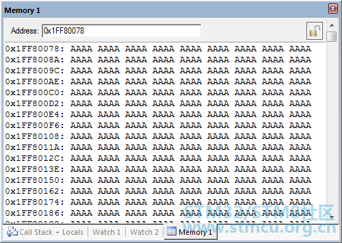

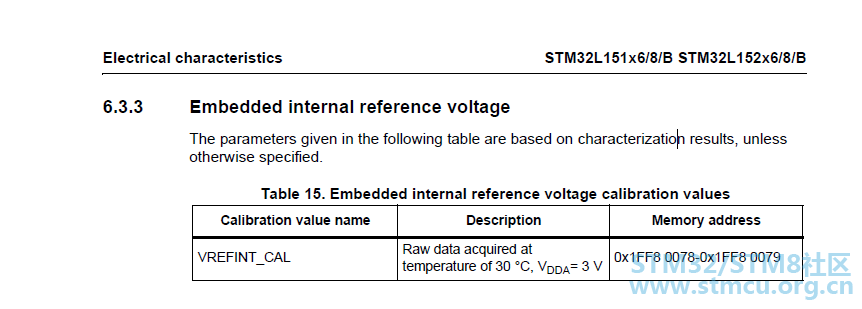

数据手册上说VREFINT_CAL存在0x1FF8 0078-0x1FF8 0079
但是程序一调用就跳到硬件错误
在调试状态下看这个地址里面没有数据
测试STM32L151C8和STM32L151CB均无VREFINT_CAL数据
