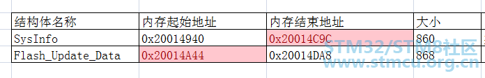

在使用STM32F407做开发的时候,出现了两个结构体内存重叠的问题,请问大家有遇到过么?
请问一下,STM32 F4的两个结构体出现内存重叠情况,大家有遇到么?
请问一下大神们,这是啥问题造成的呢?如何解决呢

你这两个变量的地址是自己强制类型转换的还是系统分配的?
shenxiaolin_mai 回答时间:2019-6-5 12:13:09
都是系统分配的
edmundlee 回答时间:2019-6-5 13:34:36
是动态申请内存的吧?
STM1024 回答时间:2019-6-5 14:08:53
你把结构体的定义发出来看一下?
andey 回答时间:2019-6-5 14:23:36
提示: 作者被禁止或删除 内容自动屏蔽
废鱼 回答时间:2019-6-5 17:05:55
系统自动分配的应该不会出这个问题,楼主看一下map文件中,这两个变量使用的地址是否和你描述的一样。
参与人数 1蝴蝶豆 +2 收起 理由
STMCU + 2
shenxiaolin_mai 回答时间:2019-6-19 12:28:41
安 发表于 2019-6-5 17:05
系统自动分配的应该不会出这个问题,楼主看一下map文件中,这两个变量使用的地址是否和你描述的一样。 ...
已经解决了,主要是局部变量的大小超出了堆栈设置,修改堆栈之后系统就运行不起来了,所以就直接变成全局变量就可以了。
