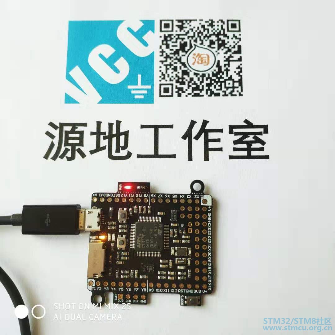

提供的硬件upython板子
7 E; ?, s5 T* f( q+ Y& l% I: p4 v-----------------------
# j* l# ^2 w1 d- q4 {* o7 qMCU:STM32F405RGT6
' m/ z- _- X5 z  ], h外部主晶振:12M  C8 c* H  q& E! C
外部RTC晶振:32.768K
! k. N5 p# k! K5 P# S板子上有4个LED灯% U; ?! k0 G- m6 ^

老板颤颤巍巍的拿出来从某宝上源地工作室购买的uPython板子,连接好USB线,& s- S" o- G. ?8 Q9 w- r5 y" [
pyboard_usb_micro.jpg ' [0 |+ m6 b7 {1 {
叮咚电脑响了一下,生成了一个U盘,老板迅速地打开U盘,找到其中一个叫main.py的文件,双击用记事本打开了(其实用其他专业脚本打开更好,老板为保命节省时间,就没切换软件)

开源圈里没有高仿这个词,该版本与pyboard官网的标准版大体是一样的也称为标准版本,使用芯片都是STM32F405RGT6,我们的标准版与官网的标准版还是有一点点区别的:
4 f# f% l: y8 y5 o' L修改了用户按键抖动的bug(加了一个电容到下拉)
* b3 c) h! x9 v在板子边缘增加了电源指示灯,虽然看起来破坏了原有的外观,如果不想要这个功能可以用钳子掰去(邮票孔设计非常方便掰去)
) a2 O- n3 z; g( d考虑到有很多用户是拿来作为传统核心板开发的,我们在板子另一边的边缘增加了SWD接口,方便接入例如 j-link或者stlink调试器,不用也可以方便的掰去
; K6 h8 a$ K8 N7 s/ u. x% p在官方原版中如果你想刷固件,需要用金属导体短接boot0与3.3v,非常不方便,我们创新的加入了boot0按键,只要按着boot0按键再按一下rst复位就可以进入USB通讯下的dfu模式,非常方便刷固件或其他程序
