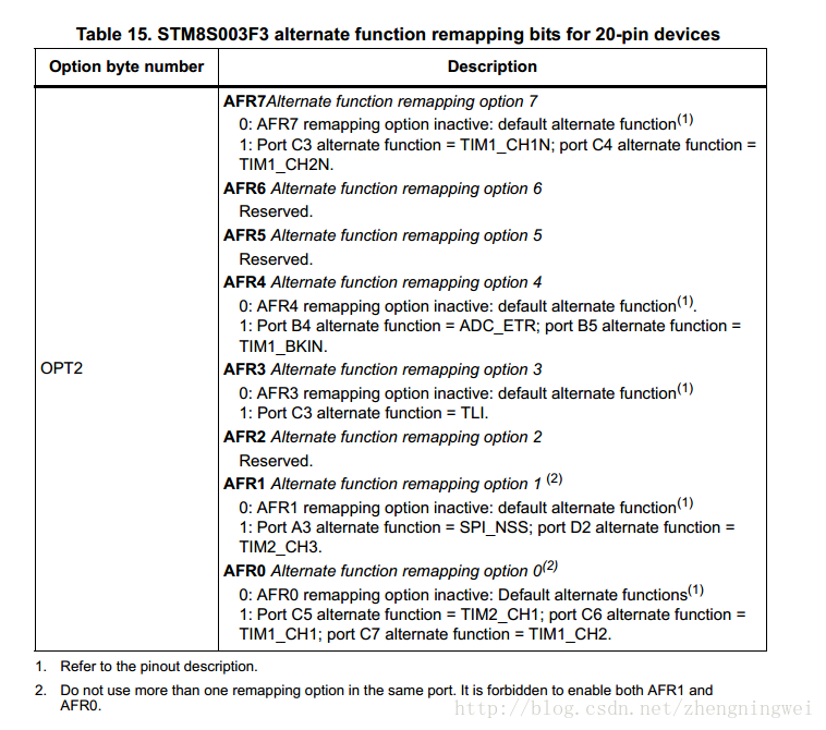

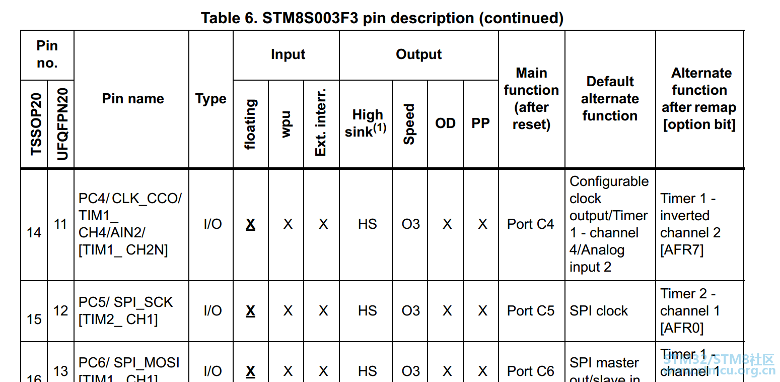

刚接触STM8单片机STM8S003F3。使用12脚PC5 去驱动继电器。程序从之前写的PD4驱动LED移植而来,目前PC5引脚并不受控。查阅资料,PC5默认状态是SPI_SCK,控制AFR0寄存器可以将PC5映射到定时器的通道1,那如何切换到GPIO模式呢?我用STM8CUBEMX设置,PC5是可以配置为GPIO输入输出模式的,请教如何操作,谢谢! |

您好,AFR0选择不复用,那默认就是SPI_SCK功能了,如果选择1就是复用为定时器2通道1,我可以这样理解吗?那这不还是只能选择2种功能?如何选择为GPIO功能呢
我的意思是指,通过修改AFR0是完成Default alternate function到 Alternate function after remap [option bit](默认切换功能到重新映射后的切换功能)之间的转换,但现在是不知道如何完成从Main function (after reset) 即默认上电后功能 到默认切换功能之间的 转换。谢谢

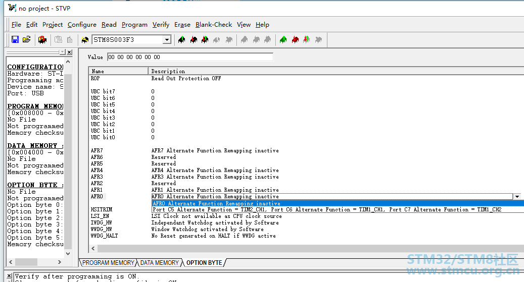

这个AFR0只能使用工具软件进行切换,而默认GPIO功能只要初始化时不设定SIP而是GPIO即可,
