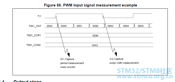

最近遇到一个问题,比较怪。使用芯片 STM8S103F3P6,TSSOP-20封装,使用TIM1的CH1,用作PWM的输入,检测PWM周期和占空比。 因为默认情况下该芯片没有TIM1的CH1,所以通过选项字打开了重映像功能,使PC6成为TIM1的CH1,初始化过程如下(初始化过程参照数据手册要求的步骤): static void TIM1_Config(void) { TIM1_PWMIConfig(TIM1_CHANNEL_1, TIM1_ICPOLARITY_RISING, TIM1_ICSELECTION_DIRECTTI, TIM1_ICPSC_DIV8, 0x00); TIM1_SelectInputTrigger(TIM1_TIXEXTERNALCLK1SOURCE_TI1); TIM1_SelectSlaveMode(TIM1_SLAVEMODE_RESET); TIM1_CCxCmd(TIM1_CHANNEL_1, ENABLE); TIM1_CCxCmd(TIM1_CHANNEL_2, ENABLE); /* Enable TIM1 */ TIM1_Cmd(ENABLE); /* Clear CC1 Flag*/ TIM1_ClearFlag(TIM1_FLAG_CC1); } 然后在主程序里循环检测得到的值: while (1) { /* wait a capture on CC1 */ while((TIM1->SR1 & TIM1_FLAG_CC1) != TIM1_FLAG_CC1); /* Get CCR1 value*/ ICValue1 = TIM1_GetCapture1(); TIM1_ClearFlag(TIM1_FLAG_CC1); /* wait a capture on cc2 */ while((TIM1->SR1 & TIM1_FLAG_CC2) != TIM1_FLAG_CC2); /* Get CCR2 value*/ ICValue2 = TIM1_GetCapture2(); TIM1_ClearFlag(TIM1_FLAG_CC2); } 比较怪的地方在分频系数这里 :TIM1_ICPSC_DIV8, 无论我写几分频,只要输入频率不变,测量到的结果都没变化。 唯一受到影响的地方在于:当我设置1分频的时候,输入16KHZ频率,使用ST-LINK观察ICValue1,ICValue2,值会不稳定的变化 但是设置为8分频的时候,使用ST-LINK观察ICValue1,ICValue2,值就稳定了,基本不会有太大浮动。 如果输入32KHZ频率,那设置1分频还是8分频,都没有太大浮动。 和单纯的输入捕获功能对比,输入捕获只使用一个通道检测输入信号的周期。这个时候设置分频系数,结果是会受到影响的。 所以,是否在PWM输入的模式下,TIM1_ICPSC_DIV8 这个系数功能变了? |

跟这个模式应该没有关系,现在的问题是,无论我选择几分频,输出结果都是按照不分频的模式输出的
