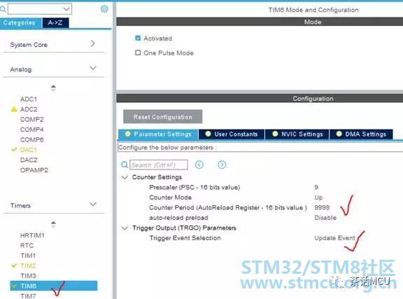

2、初始配置:【使用STM32CubeMx图形化工具进行配置】

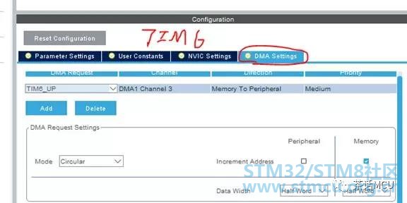

2.1 TIM6的配置,做基本时基参数配置即可,同时开启基于TIM6更新事件的DMA传输配置【circula 模式】

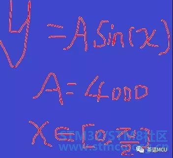

4.1 准备用于DAC输出的数据。
我这里准备的数据基于如下正弦函数来做。准备好的数据放在数组TodisplayData【】里,供DMA取用。
4 |7 n+ r  x( q2 A1 _7 L
9 s5 H: F( e) W% G& O0 \
#define Step      (200)
#define half_pai (3.141592/2)
#define StepAngel (half_pai/Step)
#define Size_Array  (Step* 2)
uint16_t TodisplayData[Size_Array] = {0};
+ u$ @7 V8 i" z* c0 @$ L) u% d
for (i=0;i<Step;i++)
TodisplayData=(uint16_t)(4000*sinf(StepAngel*i));
# B- n" l! s* w$ Y: L
for (i=Step;i<Step*2;i++)
TodisplayData=(uint16_t)(4000*sinf(StepAngel*(Step*2-i)));

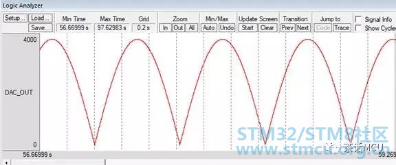

5、验证结果。
我们可以通过示波器看到DAC通道1输出周期性的波形。我这里是借助MDK IDE自带的逻辑分析仪看到的结果,可以参考。如下图:
. o! c! K7 H1 Y( `# j
4 A& x+ f7 f( l5 [2 V8 Y
OK,到此也实现了预期的结果,其实整个过程也比较简单。

2、关于DMA配置有个地方也提醒下。用cubeMx配置时选择的内存数据宽度【BYTE/HALF WORD/WORD]注意要跟你实际定义内存数组的数据类型一致。不要DMA配置时MEMORY宽度选择WORD,而在定义内存数组数据类型时使用HALF WORD(uint16)类型。这个地方很容易出错,还很隐蔽。特作提醒。
