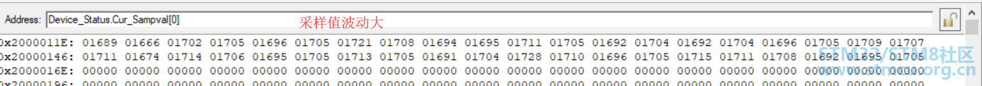

经测试以上两种方式都能实现1k的采样率,并且能将数据存放到内存中,我认为正确是我将采集到的数据一个一个打印出来。当输入只有偏置电压的时候换算成的电压值大致和偏置电压相等。当输入一个正弦信号时,我将采集到的数据用excel绘成图波形也是一个很标准的正弦曲线。
单独一个一个打印出来的数据我觉得是没有问题的,但是我在测试均方根值得时候却发现当输入只有偏置电压得时候算出得均方值特别大(按理应该接近0),然后我调试发现数据抖动的特别厉害,怪不得均方根值特别大。然后我就很奇怪了我的均方根计算函数不复杂呀。168M的主频做20个点的计算应该没有一点问题呀。怎么就一调用这函数就出问题,我不调用调试看数据都是好的(基本没有波动)。这到底什么情况啊!!!!
以上问题不管我用那种方式都存在这个问题。

      Test_Fun();   //用来计算均方值屏蔽此函数采样值波动特别小,加上波动特别大。

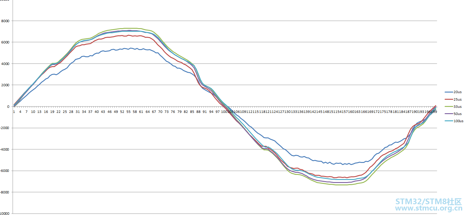

安静ing 回答时间:2019-7-1 11:00:17
我是tim+adc+dma  DMA中断数据满了直接读就行 跟串口没关系 这是我200点的电网采样
