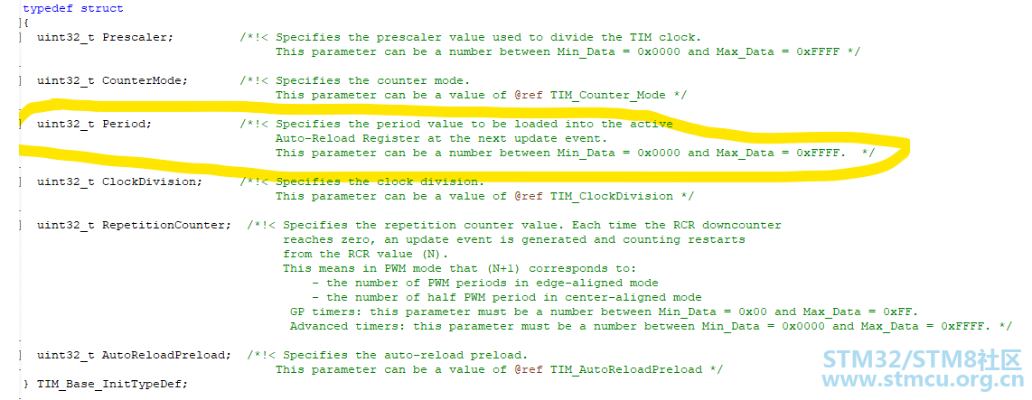

现在使用STM32F446中的定时器TIM2进行计数,但是计数个数会超过0XFFFF,多说STM32F4系列可以用32位计数,不知道怎么设置呢?请大神指教,谢谢。
库里面定义Period为32位,但是后面的解释又说最大只能到0XFFFF,不知道怎么理解呢?

慎微 回答时间:2019-7-18 11:36:53
用cubeMX 定义STM32F446 定时器TIM 2 parameter settings -->counter period(autoreload)值,可以设成32位啊。

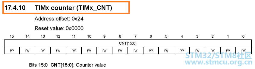

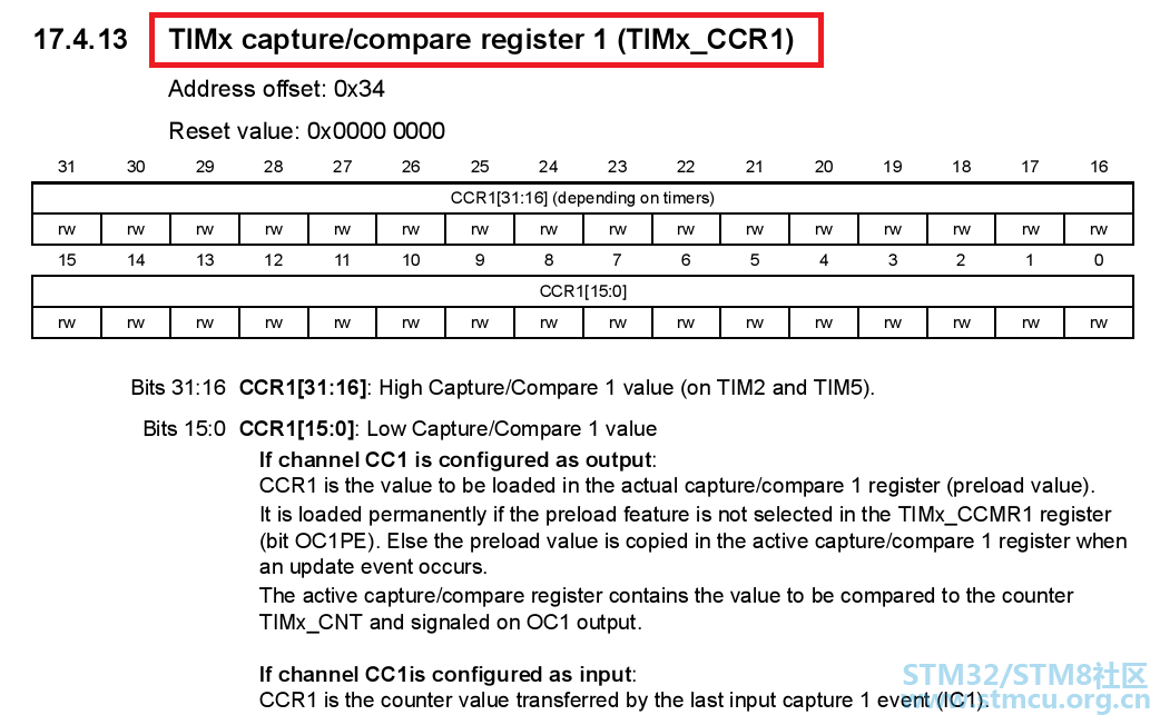

楼主只要仔细阅读官方F446用户手册就可以知道TIM2的CCRx才是32位的:
而TIMx_CNT只是16位的
参与人数 1蝴蝶豆 +2 收起 理由
STMCU + 2
lianglunfei 回答时间:2019-7-18 14:06:53
那是不是可以这样理解:定时器用做捕获时可以到32位,但是要去读这个捕获的数据又只能读到16位?
wenyangzeng 回答时间:2019-7-18 14:12:16
lianglunfei 发表于 2019-7-18 14:06
那是不是可以这样理解:定时器用做捕获时可以到32位,但是要去读这个捕获的数据又只能读到16位? ...
TIMx_CNT与TIMx_CCRx是不同的寄存器呀,也就是说TIMx_CNT只能计数到0XFFFF,而TIMx_CCRx可以捕捉计数到0xffffffff
lianglunfei 回答时间:2019-7-18 16:08:56
wenyangzeng 发表于 2019-7-18 14:12
TIMx_CNT与TIMx_CCRx是不同的寄存器呀,也就是说TIMx_CNT只能计数到0XFFFF,而TIMx_CCRx可以捕捉计数到0xf ...
那么我在定时器编码器模式下,需要读取计数的值,是用getcounter还是用getcapture呢?
wenyangzeng 回答时间:2019-7-18 16:17:46
lianglunfei 发表于 2019-7-18 16:08
那么我在定时器编码器模式下,需要读取计数的值,是用getcounter还是用getcapture呢? ...
判断应该是捕捉模式,只有CCRx才能达到32位

Kevin_G 回答时间:2019-7-19 10:21:18
定时器计数器是16bit的,输入捕获是CCR可以到32bit.
