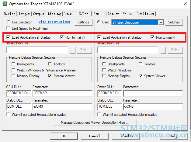

wenyangzeng 回答时间:2019-7-23 19:08:04
红框选项打勾试试看:
七哥 回答时间:2019-7-24 12:49:20
什么是下载完成后起不来?是断电后,重新上电跑不起来程序吗,还是下载完不断电不手动复位,想立马跑程序?用什么方式下载的?
程序必须是仿真全速跑通过的才行。
用串口ISP方式下载,点上下载后执行行程序,保证立马起来;
其它ST-Link或Jlink,点上下载后执行程序项,也能起来。
如果没有选上下载后执行程序项的话,需要断电重新上电,或手动按复位才能跑程序。
